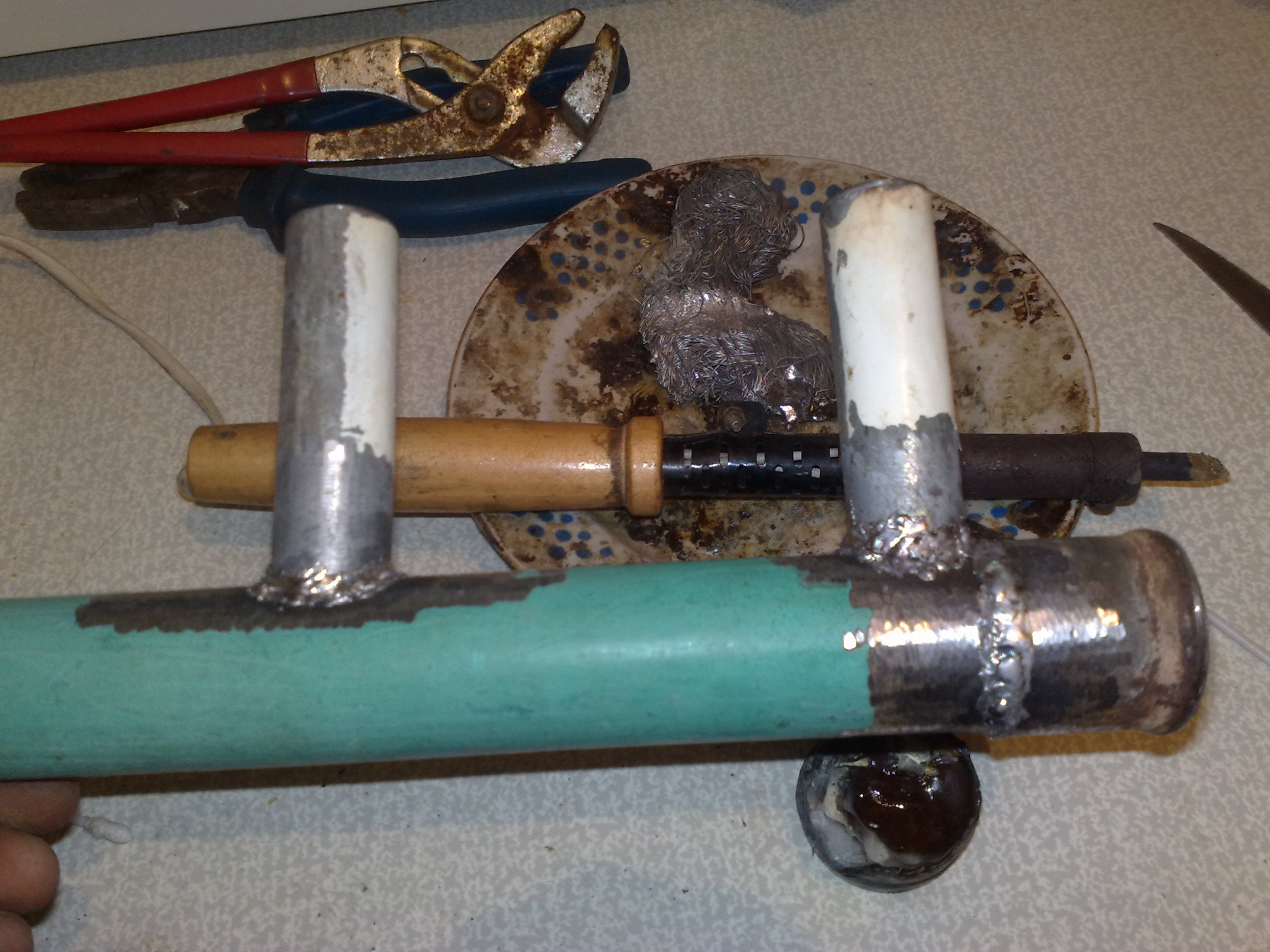

Вобщем лопнул соединительный патрубок системы охлаждения,тот,что под впускным коллектором из пластика. причина тому,видимо,старость,т.к. лопнул по заводскому шву. Кто в курсе,отзовитесь-етот патрубок на всех биг блоках одинаковый? ибо по ексисту выдает два номера сего патрубка:за 1000р и за 1800р......

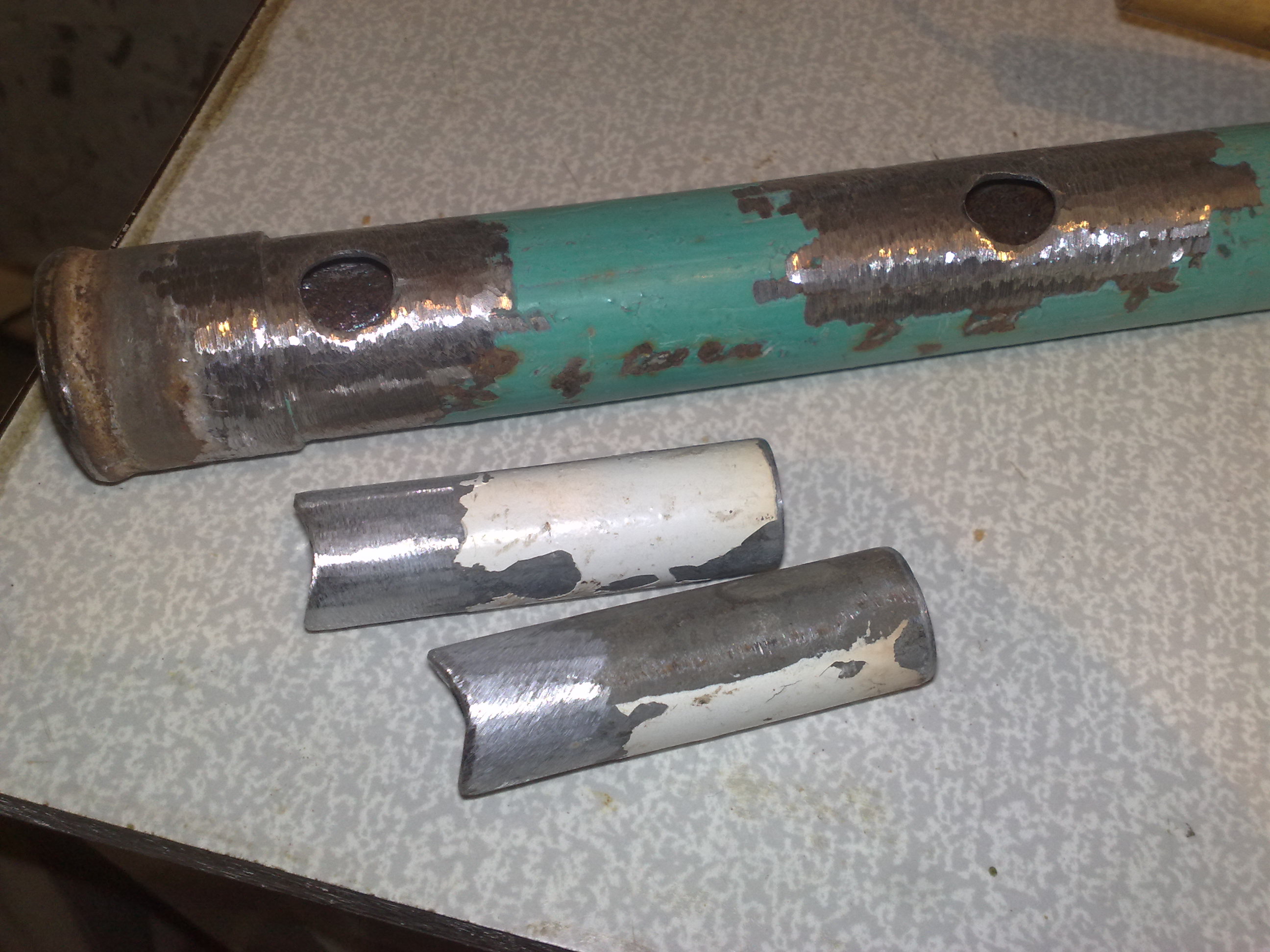

Подумав, решил мастырить сантехнический колхоз ))). Надо было бы проварить сваркой все конечно,но знакомый сварщик завыеживался,мол не сегодня, а у меня время есть как раз тока седня. Вот и выручили паяьная кислота и 100 ватный паяльник. Получилось на удивление прочно, на излом пробовал рукой с довольно приличным усилием,всяко прочней родной пластмаски. и собсна пара фото:
