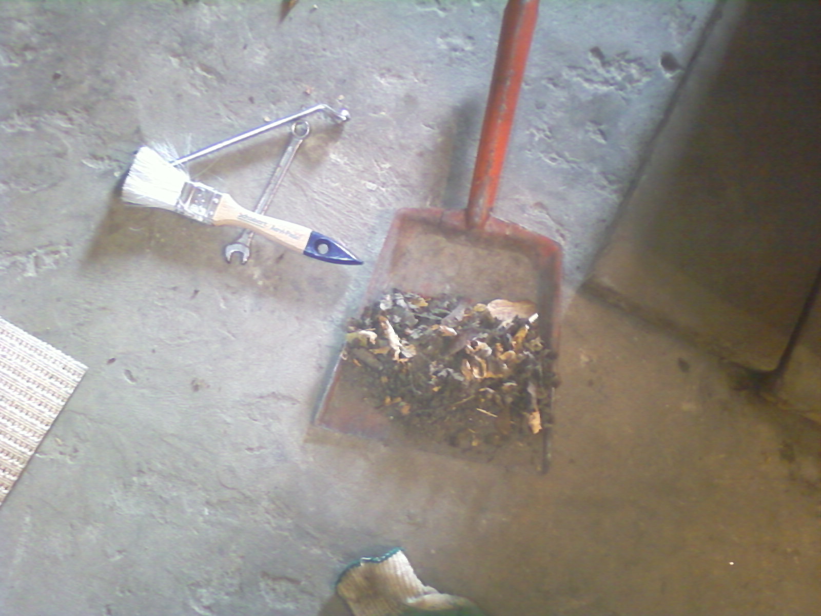

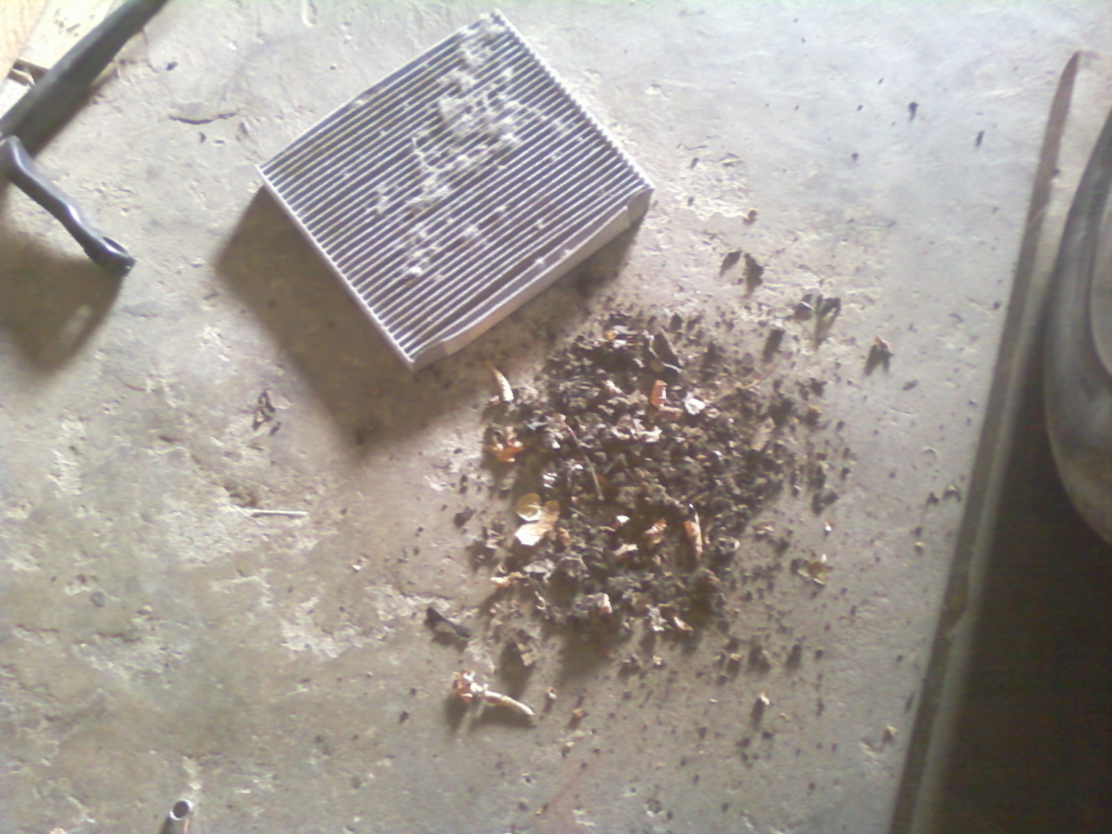

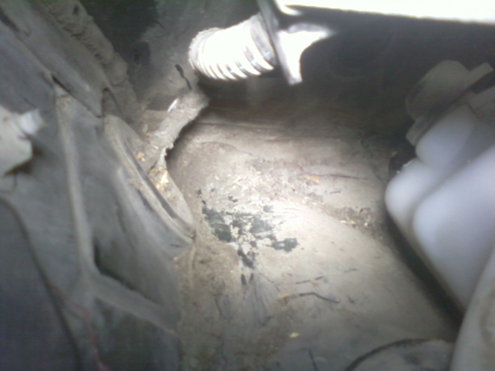

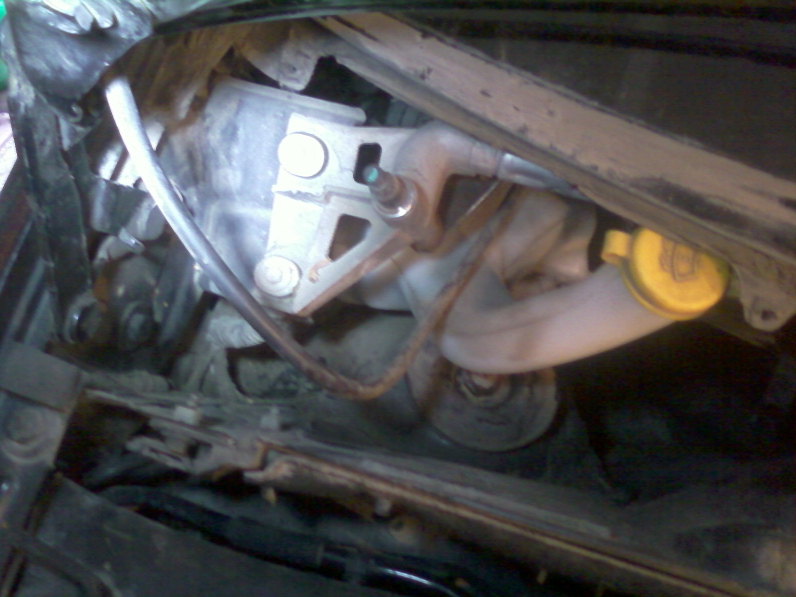

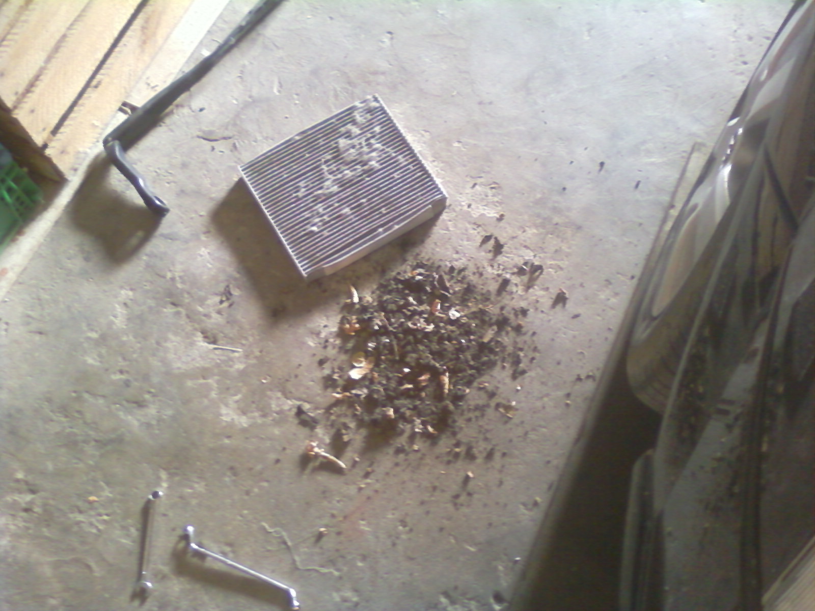

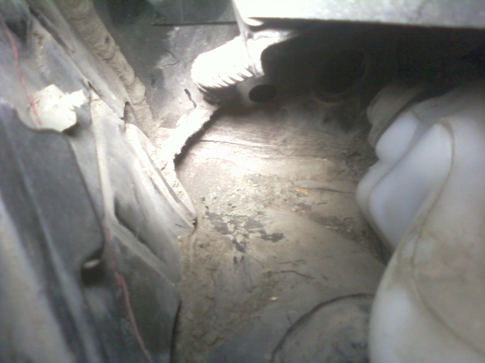

Хочу поделиться опытом(нигде о таком не читал на форуме,и не знаю куда написать,если что то модератор переместит... ab.gif )менял фильтр салона,решил заглянуть под бачок омывателя, и вот результат (пробег 60 000)
[attachmentid=92740][attachmentid=92741][attachmentid=92742][attachmentid=92743][attachmentid=92744][attachmentid=92745][attachmentid=92746]
Фото с телефона (дешёвенького)--соответственно качество.

191916, спасибо. На днях буду менять свой, попробую посмотреть, как там у меня.
Фото плоховаты, прокомментировали бы поподробнее.

Фотоаппарата не было с собой,к сожалению. прокомментировали бы поподробнее----просто отодвинул в сторону бачок омывателя стёкол,ну и под ним есть как бы углубление в кузове+ очень маленькое расстояние между бачком и кузовом.Где и собирается мусор.Это ведь типа "дренажной канавы" ,по которой стекает вода со стекла во время дождя,мытья машины и т.д.... Хорошо что качественный кузов,а так бы давно ржавчина пошла.(там ведь если бы попадало солнышко,трава давно выросла). С правой стороны, думаю,тоже самое.

191916, вообще-то уже писали как-то, что забиваются стоки грязью. Их желательно чистить снизу минимум раз в год, а то и два.
Надо будет в замену масла (через недельку планирую сделать) сфотографировать сливы.

Uncle Bob, с какого низу? Канавка идёт к середине переборки, и там вода сливается через пару отверстий приличного размера. Грязюка же копится у стоек амортизаторов. Её бы мойкой высокого давления повыбивать. Сверху.
