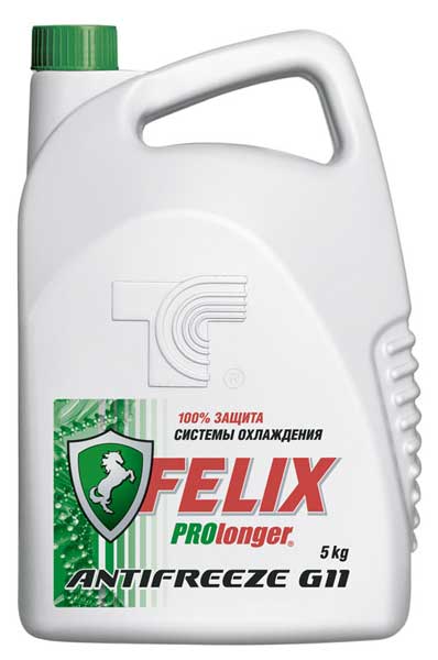

#100 Alex58ru
Alex58ru
  • Cообщений: 20
  • Город:Пенза
  • Автомобиль: Astra G 1.6 16v, 99 г, дв.X16XEL, 5‑дв. хетч
Отправлено 05 Ноябрь 2011 - 12:15
Добрый день! Строго не судите...так как новечок в этом!
Подойдет ли для Opel Astra G, 1999 года, 1,6 16 клапанная, двиг. X16XEL!
Купил антифриз на АЗС "Роснефть", так как надо было долить, почти вся вытекла жидкость, открыл бачок где антифриз залит, а там цвет как бы светло сине-зеленый какой то! Стоял водитель рядом, попросил посмотреть подойдет ли, он сказал зеленый залит,но мне показалась не совсем зеленый! Купил вот антифриз FELIX PROLONGER (зеленого цвета), вроде там написанно на этикетки подходтл для опеля до 2000 года, вроде подходит....но все же как то опасаюсь! спросил у продавца сказал что разбавлять не надо водой, и долил чуть чуть....н овсе равно опасаюсь!
в мануале написанно что до 09,2000 голубого/зеленого цвета....так подходит для моего опелька антифриз FELIX PROLONGER (зеленого цвета)????
Машину купил 2 месяца назад...поэтому и не знаю какой антифриз долит! все жидкости поменял...а антифриз не успел(
