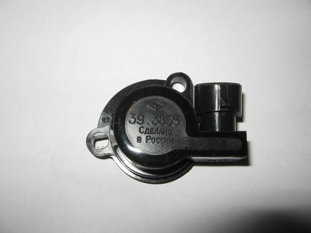

А насчет оборотов-датчик, накрылся, который как улитка. Хорошо что старый сохранил.
Та же поблема. Мучаюсь уже год наверное. Может фото хоть старого выложишь ? Или как он называется ? Что-то никаких "улиток" я у себя под капотом не наблюдал (заранее спасибо)
если у тебя движка с двусмя распредвалами - Ищешь дроссель, так вот прям на нем сзади. вот именно на уровне дроссельной заслонки, небольшая пластмассовая коробочка на двух болтах. со штекером трехконтактным.. не ошибешься. Размером как спичечный коробок.
а если с одним распредом - сходив ВАЗовский магазин и попроси датчик положения дроссельной заслонки на ВАЗ 2112 - один в один, а искать я его думаю надо там же, в районе дросселя.

Купил жигулёвский, потому как опелёвский дорогой блин. Не знаю, подойдёт или нет , как поставлю отпишу. Купил вот что :

А что тут скажешь ? Попробуй поменять потенциометр. Плавание оборотов может быть и из-за него.
