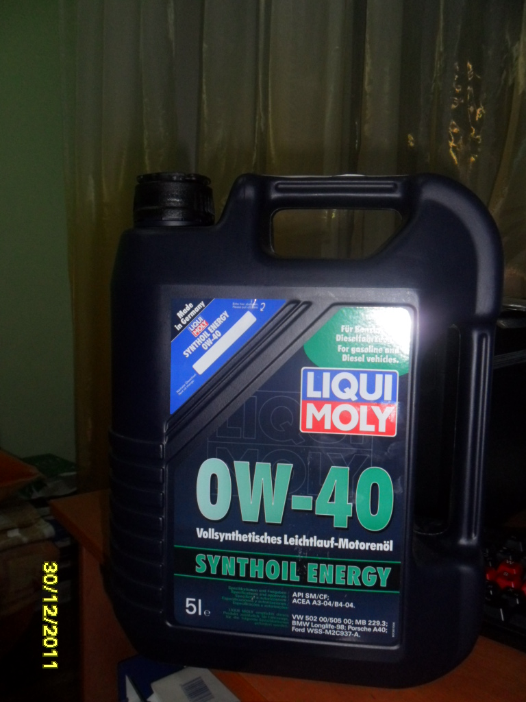

Отправлено 27 Январь 2012 - 17:50
раньше на другие машины лил Валволин Макси Лайф летом 10W40 зимой 5W40, по началу (в октябре готовил машину на зиму) на Астру тоже залил Валволин. Но зима в этом году у нас дает о себе знать, лето в точности наоборот (от -15 до -35, +25 и выше). И залил я 0W40 от Ликви Моли, расхода нет, двигатель запускается очень легко, вообщем масло все сезонное.

#227 GLX
GLX
  • Cообщений: 279
  • Город:Казахстан
  • Автомобиль: OPEL ASTRA-G Z16SE на механике
Отправлено 28 Январь 2012 - 16:15
sd007z, ты прав, допуск для GM у ЛМ нет, но это не значит что нельзя его лить.

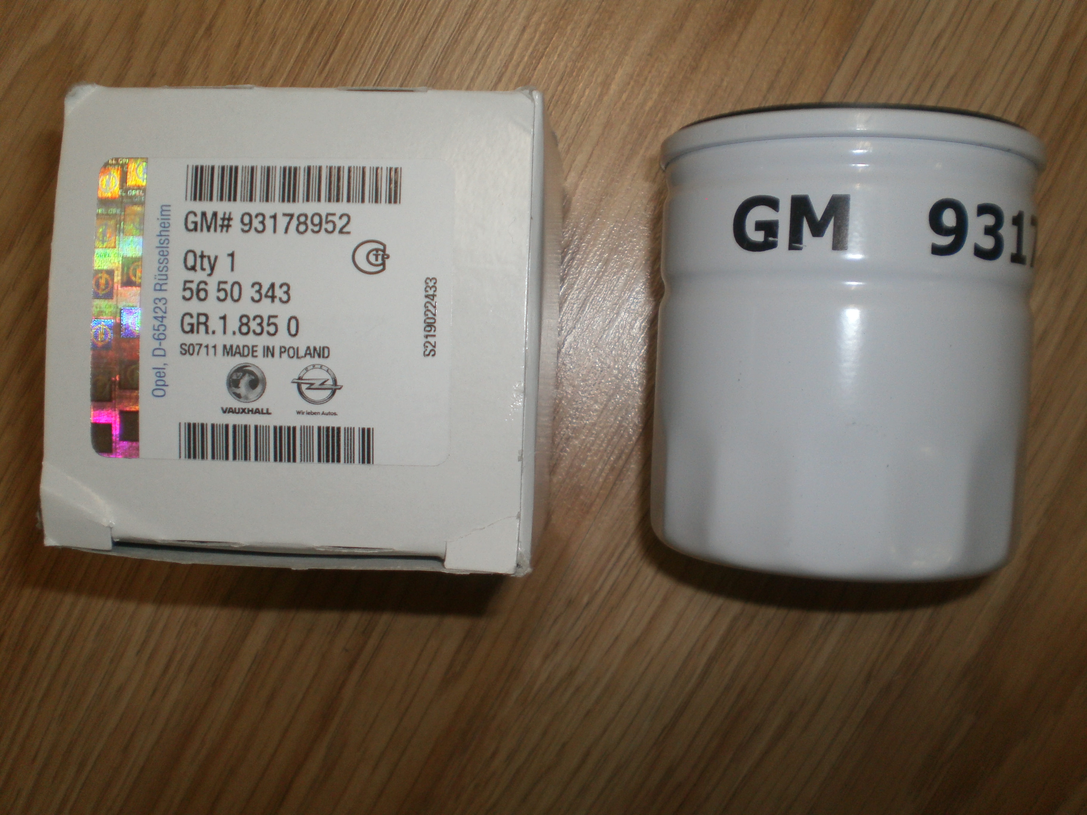

Отправлено 09 Февраль 2012 - 18:25
Заливал GM 5w30 .Теперь идет GM 5w30 Texos 2.Но есть информация про не качественную партию этого масла.Как думаем, стоит залить? И еще ,купил фильтр маслянный оригинал 56 50 343 GM ,но made in POLAND.Так может быть?
