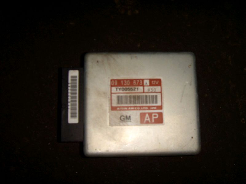

Есть у нас в Питере на разборке в Евроавто
http://euroauto.ru/i...e...p=13&used=1
[attachmentid=27176]
Ценник - 6600 р
Оно ?? Или нет ?

#45 lavageth
lavageth
  • Cообщений: 94
  • Город:Кемерово
  • Автомобиль: Opel Zafira
Отправлено 03 Февраль 2009 - 19:26
Ценник - 6600 р
Оно ?? Или нет ?
Да фиг бы знал - я ж его не снимал - вероятность ошибки высока, да и не померишь.
Интересно а у травиков с зафирами разные?
#46 Steel_Cat
Steel_Cat
  • Cообщений: 453
  • Город:Питер, Колпино
  • Автомобиль: Hyundai Starex 4WD 2.5TDI
Отправлено 03 Февраль 2009 - 23:01
Ну а добраться до этого блока (если это 100% он виноват), посмотреть маркировку - никак ??
Он же в походу в салоне кажется стоит, судя по картинкам.
Электроника возможно вообще стандартная для всех GM. Это технологичнее. экономнее...
Не думаю что у Травиков с Зафирами настолько большая разница, чтобы коробки и блоки управления были совершенно разные smile.gif Если руль на другую сторону перенести, то вряд ли электроны в этом блоке побегут обратно smile.gif
Правда один мой знакомый из Красноярска считает, что правый руль добавляет любому пепелацу чуть ли не нимб божественности biggrin.gif Но это клиника...
Посмотри маркировку, а лучше сфоткай. А искать надо на разборках в Москве, Питере и других более-менее крупных городах, насыщеных авто.

#48 Slavik67
Slavik67
  • Cообщений: 729
  • Город:Красноярска
  • Интересы:Звук,автозвук.
Отправлено 04 Февраль 2009 - 07:33
он стоит под печкой по цетру,достаточно боковую облицовку снять,у меня AUSIN на коробочке написано.
#49 lavageth
lavageth
  • Cообщений: 94
  • Город:Кемерово
Отправлено 04 Февраль 2009 - 14:35
Не знаю как на травике, но на зафире я открутил обе облицовки справа и слева, однако снять его не смог.
Я конечно еще не гинеколог, но для чего делать эту операцию такой трудоемкой - бред - что то отношение к создателям портится с каждым днем.
Да и если ни у кого нет б/у с зафирки, то буду брать оригинал - 12300 конечно, но зато надежней - уже с этими электронными обжигался, купил с разборки, а он не подошел - а до разборки 600 миль, вот и крутился.
Сообщение отредактировал lavageth: 04 Февраль 2009 - 14:35

Блин.
Люди срочно нужна консультация.
Какая маркировка у блока этого.
Может у кого есть инфа?
На Экзисте не могут не по VINу никак определить.
А снять его на замороженной машине я не могу.
Машина напомню Опель-Зафира VIN WOLOTGF75121990320 двиг z18xe
#59 lavageth
lavageth
  • Cообщений: 94
  • Город:Кемерово
Отправлено 11 Февраль 2009 - 15:38
Так комрады разобрался разновидность блока HL, номер детали - 09132677.
