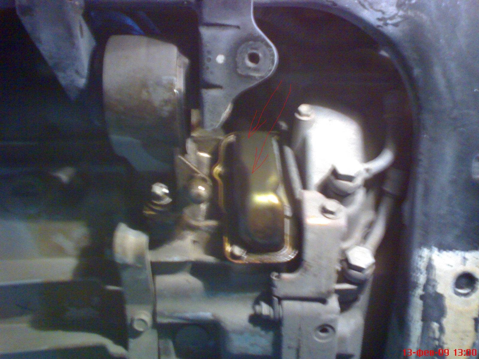

Автомобиль простоял на улице 2 дня при температуре за 30 градусов. Стоял на автопрогреве, то есть двигатель не остывал, заводясь через каждые 3 часа. Сегодня заметил, что под машиной, ближе к передней части подкапотного пространства капли масла. Съездил в автосервис - машину подняли на подъемнике, сняли защиту - обнуружились подтеки масла из коробки с какого-то непонятного агрегата. Подскажите, плз., что это ? И откуда подтекает? С обычными сальниками было бы все понятно, а тут так и не прибавилось ясности, откуда же все же подтекает...!!!
Красными стрелками обозначен сам "агрегат"! Подтекает вроде не в местах крепления его к коробке, а где-то выше... Но ясно, что откуда-то с него...!

07 05 140
крышка картера АКПП

Спасибо! А капать почему может..??? Прокладка этой крышки подтекает что ль?? При этом, подтекало на стоящей машине, соответственно с выключенной передачей
Хотя по виду не очень похоже... Откуда-то выше ее вроде.

здесь вроде под крышкой датчик температуры в АКПП должен быть
Посмотри масленный фильтр,у меня протекала крышка-износился уплотнитель.Текло именно на то место что на фото.В мануале написано что нужно менять его при каждой замене масла вместе с фильтром.Заменил кольцо-и все ОК.
Спасибо за версию, но масло точно не моторное, а розовато-бордово-мазутное с аффтомата...
