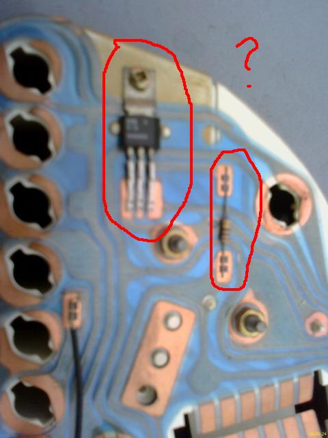

В общем тут товарищ снимал свою приборку и видимо коротнул на массу...перестали работать приборы частично - показатель б/бака и температуры...
что можно сделать и как проверить?
К электрику только ИМХО
Когда сгонял пробег на омеге перед продажей, тоже задел случайно дорожку какую-то )))) перестал накручиваться пробег по-моему )))) отвез к электрику, оказалось, что порвал дорожку, все пропаял за пол часа... Все заработало!
Удачи

дорожки прозвонили в первую очередь...все пашет...
могли ли сгореть сами приборы?
а я знаю... врядли конечно. Может не в приборке дело? разъем или до него где-нить...
#38 Roodi
Roodi
  • Cообщений: 151
  • Город:Москва, ЮАО, Нагатинская наб.
  • Автомобиль: SUBARU FORESTER
Отправлено 24 Сентябрь 2008 - 15:51
А по моему, с точки зрения электрики, могли вполне... Оба прибора чисто электронные и вполне могли перегореть если питание идущее на них коротнуло или скакануло из-за соединения "на коротко".

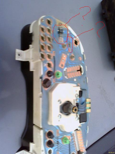

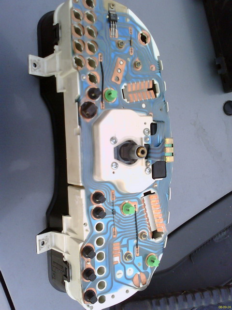

#39 Diver
Diver
  • Cообщений: 2 653
  • Город:Санкт - Петребург
Отправлено 24 Сентябрь 2008 - 16:08
дело в том что у нас в первую очердь (при таких косяках) сгорают вещи отмеченные на картинке:
(это моя старая приборка)
