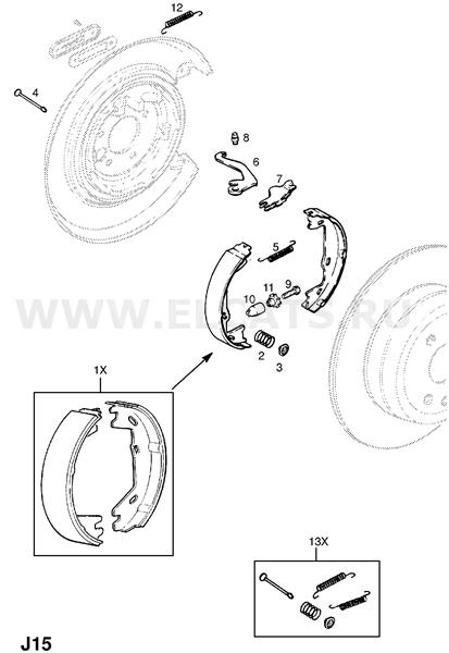

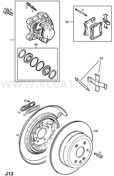

имелось ввиду колодки ручника...они иут отдельно от суппорта и находятся внутри торм диска,конструкция схожа с барабанными тормозами...для доступа к этим колодкам горе-сервисмены снимают ступицу...
[attachmentid=23436] тут вот сам суппорт
[attachmentid=23438] а это содержимое ручника
