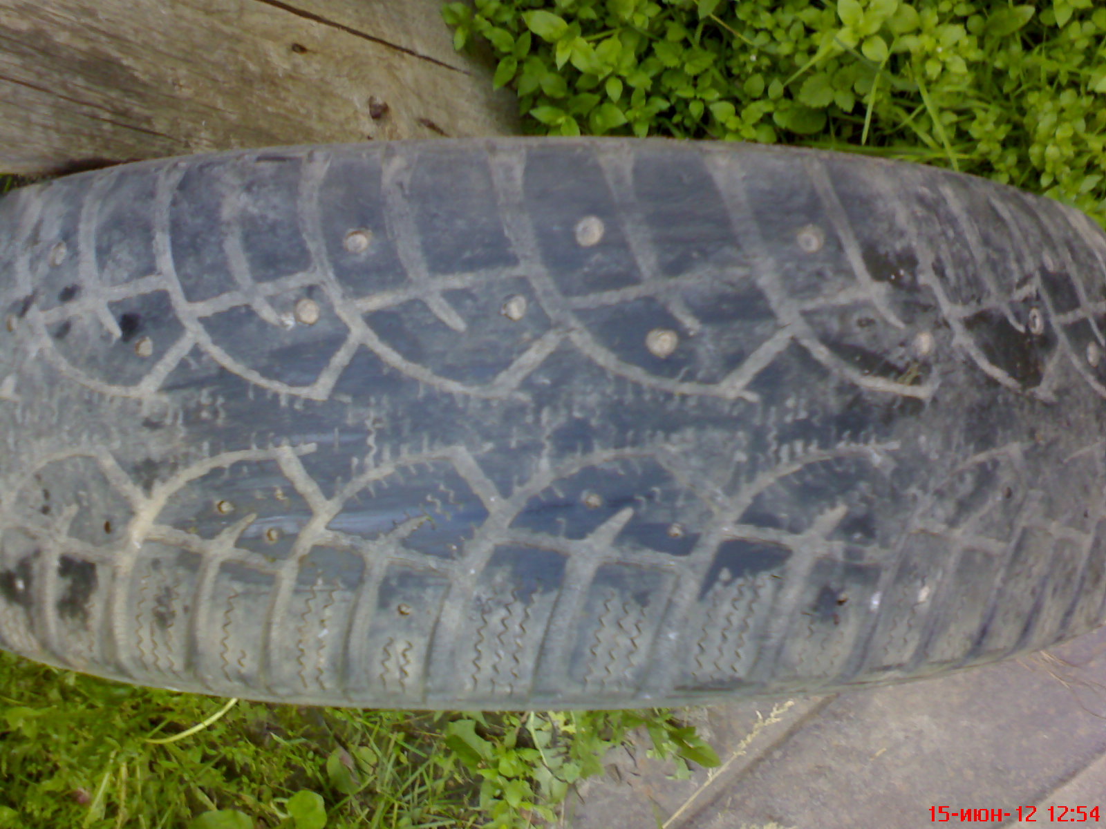

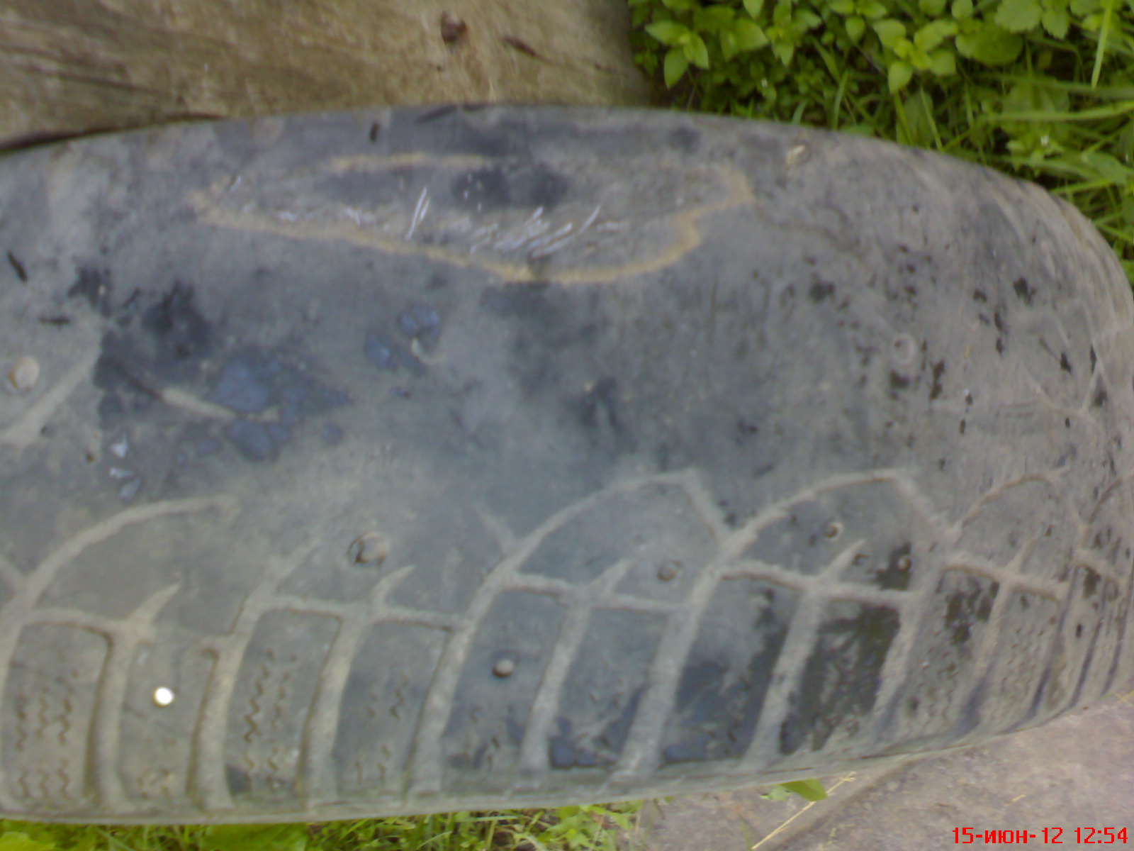

Цитата(mishania @ 15.6.2012, 11:57) Просмотр сообщения
а вы колёса проворачивали когда развал делали ? мож ступица кривая . зачем нам новые колёса ? где фото старых?
вот фото старого колеса, они стояли спереди их немного подожрало и я с зада поставил на перед, в общем поменял местами и сделал развал спереди, перед уже норм. а зад правое колесо вот таким стало за 15 тысяч км....
еще я той самой правой стороной налетал не на хилую яму может и диск погнуло....
новую резину вроде сейчас не кушает.... мастер сказал если бы у тебя было бы что то нарушено то за 100км уже сожрало не хило бы...
так что вот фото этого колеса, мож скажите что про это.....?

ну если налетал не чё удивительного . мог балон разбить . геометрия нарушилась и начало жрать

Цитата(mishania @ 15.6.2012, 17:10) Просмотр сообщения
ну если налетал не чё улеаительного . мог балон разбить . геометрия нарушилась и начало жрать
Ну посмотрим тогда Мишань что будет с этой резиной, если будет жрать хорошенько то будем крайнии меры принимать... мож где в Рязани и делают это...
только вот примерную цену ни кто не знает на востановление геометрии???
[/quote]
геометрия в смысле колеса . балон становится яйцом . и помогает в этом случае ток новый балон bf.gif у тестя на четвёрике постоянно такая хрень
Сдаётся мне, что если такое происходит постоянно - значит надо сами диски... Или прокатывать, или менять.
