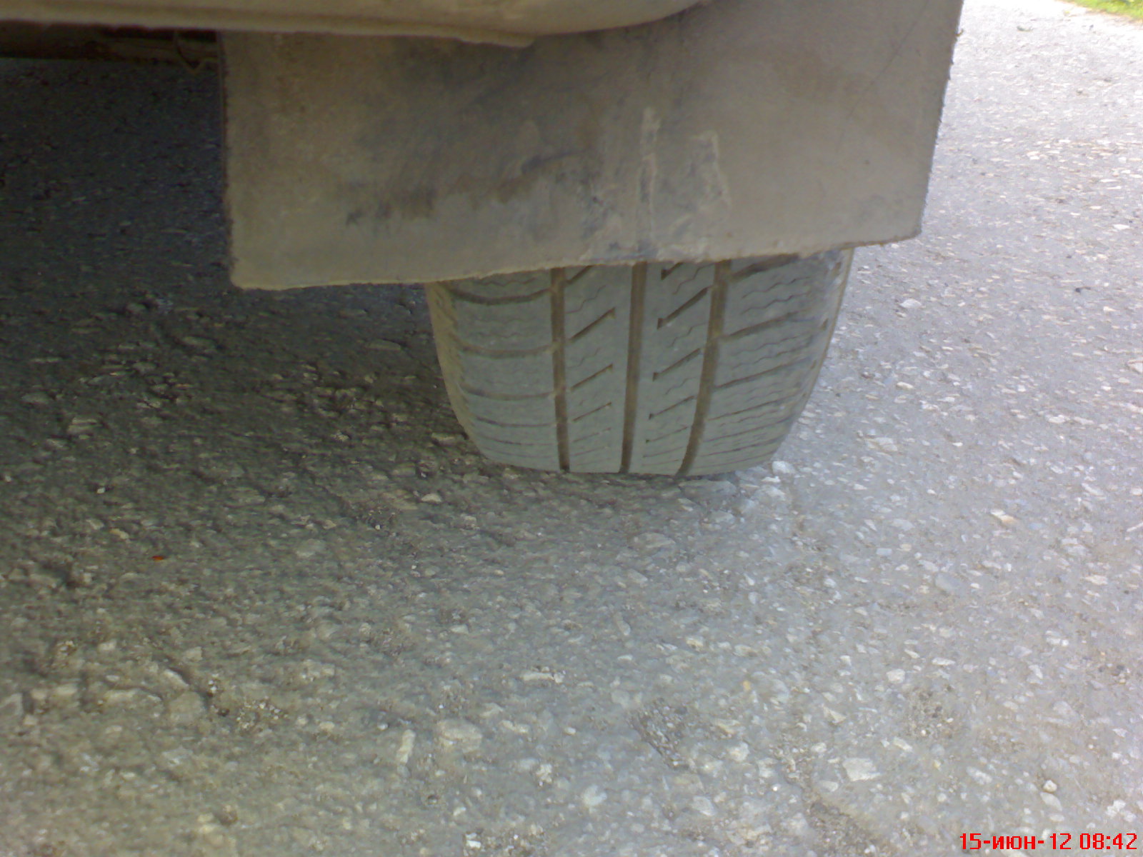

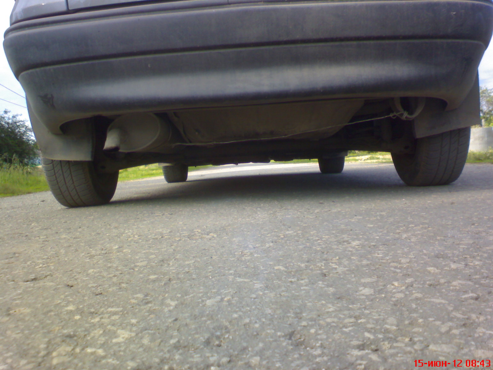

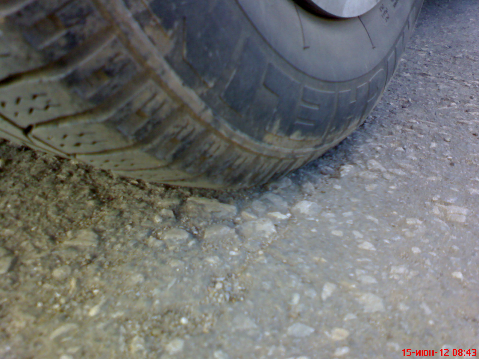

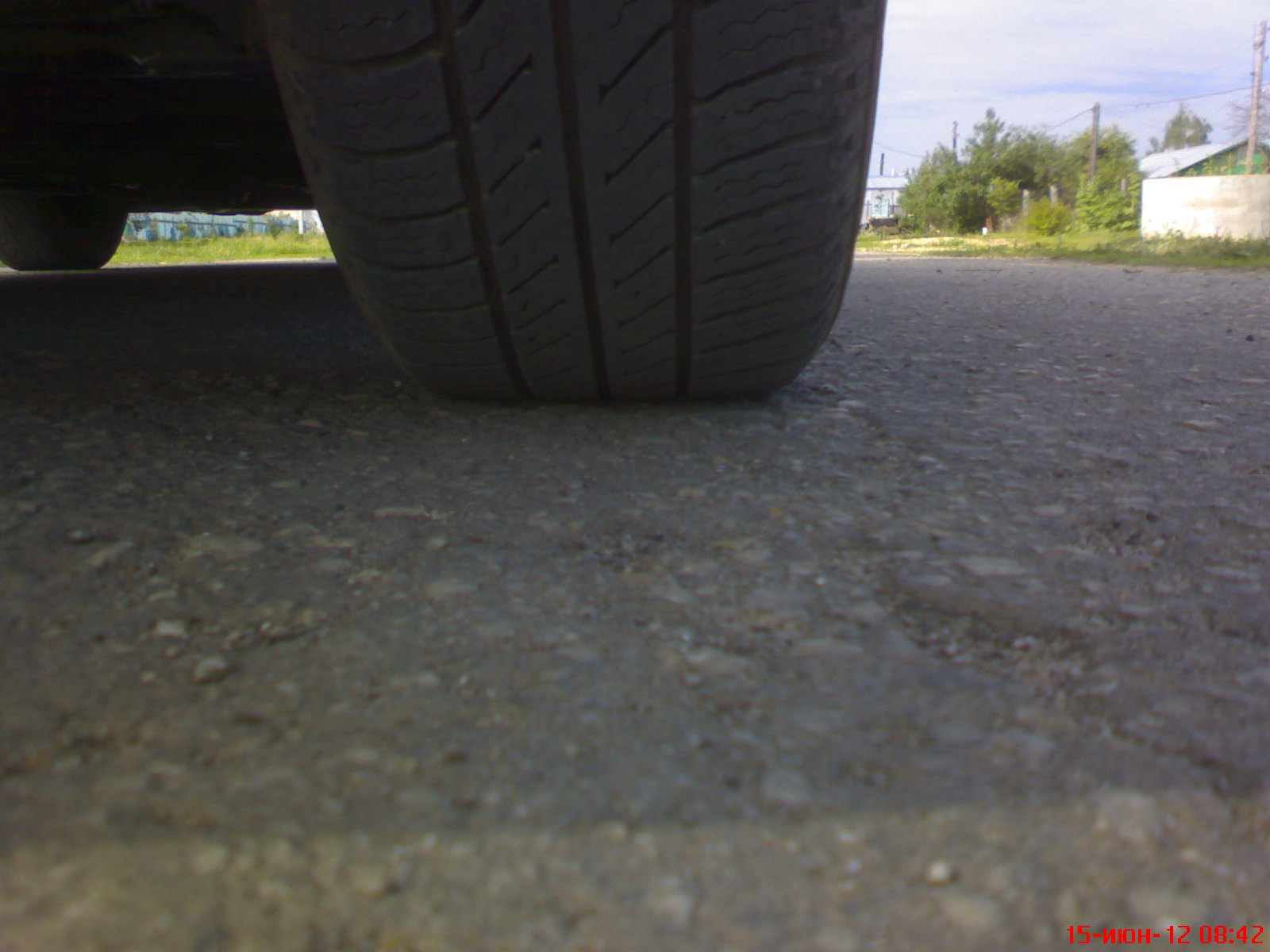

#99 Иоанн
Иоанн
  • Cообщений: 67
  • Город:Рязань-Старожилово
  • Автомобиль: Astra F, 1992 г.в., c16nz, 5дв. хетч. МКПП
Отправлено 15 Июнь 2012 - 09:37
Цитата(KVM2007 @ 14.6.2012, 22:37) Просмотр сообщения
А резина не Continental часом? Умну оба колеса яйцом пошли и жраться местами стали. Не для наших дорог резина, да и вообще гавно, трескается быстро.
не не континенталь, щас стоит пусть не новая но мишлен. вот я нынешнии фото колесиков скидываю, что скажете?
Сообщение отредактировал Иоанн: 15 Июнь 2012 - 09:38
#100 mishania
mishania
  • Cообщений: 824
  • Город:Орёл-Москва
  • Автомобиль: Opel Astra F 92г.в. c16lz 3dooR
Отправлено 15 Июнь 2012 - 10:57
а вы колёса проворачивали когда развал делали ? мож ступица кривая . зачем нам новые колёса ? где фото старых?
