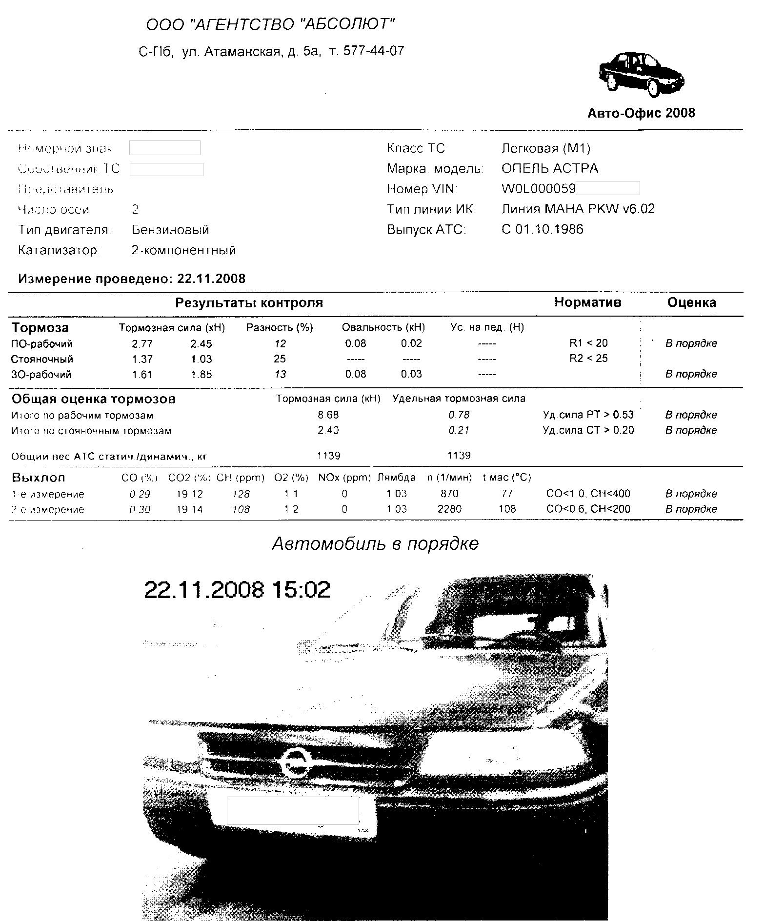

докладываю: прошел ГТО сам на Атаманской улице (коммерч МРЭО)
госпошлина 230 ре + 1300 берет филиал
отрегулировали фары (бесплатно), оказалось, что гидрокорректор работает только на правую фару(
все в пределах допуска, ручник еле-еле прошел
завтра отсканирую отчет - выложу здесь
фотка машины - смех, камера 0.3 Мп. все в квадратиках. нифига не видно.
так что фотают чисто номинально

Заметил, что много машин немытых было - неужели уже пофиг?
Выкладываю копию осмотра

Не разберу, по CO сколько там насчитали. У меня чеки французского ТО остались от 2001 года, там 0.007%

СО 0.29% и 0.30 на 77С (ХХ) и на 108С (давим на газ)
СН 128 и 108
с ноликом не ошиблись? наверно СО 0.07%

Не ошиблись. Сканер лень вытаскивать и в Винду перегружаться. Причем на холостых даже 0.006%. CH 4 ppm каких-то. Оборудование Bosch. Машинка набегала на тот момент 118К км.

ты мои сообщения читал? у меня НЕТ КАТАЛИКА! результаты в форме осмотра

Значит пламягаситель прокатывает! Хорощо...врежем его тогда. Попробуем пройти за честно)))) Правда до ТО еще пол года!
