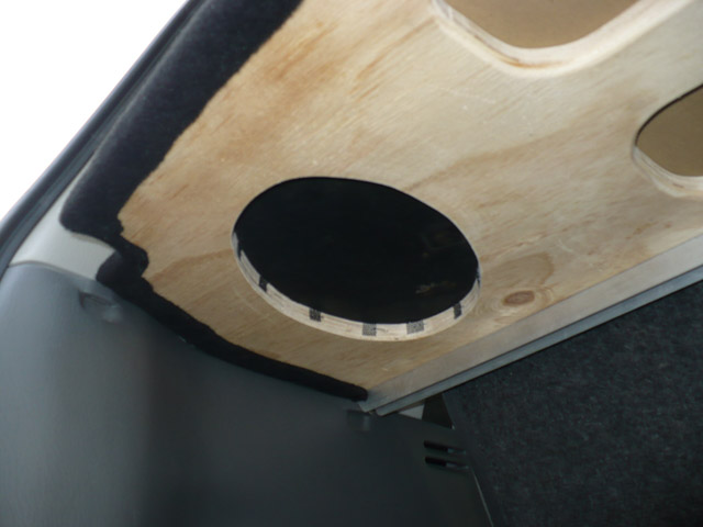

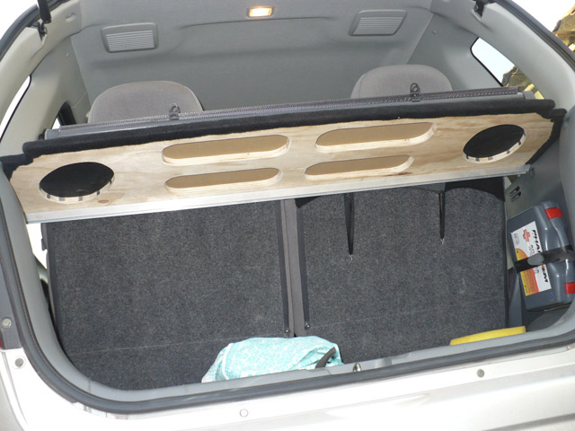

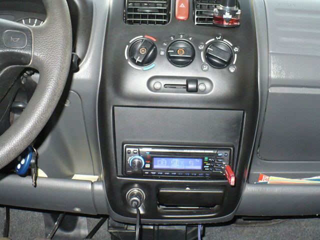

ДОВОЛЬНО НЕ ПЛОХОЕ ЗВУЧАНИЕ ЗА КОПЕЙКИ! Когда взял машину всё было штатное, звук как из унитаза at.gif Решение было немного покумекать и всё переделать:
1. Приобрёл недорогой мафон mynistry с мр3,USB и cd-mmс флешкой+4 динамика 10см той же фирмы
Мафон искал сциально с нужным разъёмом чтобы ничего не переделывать.
2. Смастерил из полистирола панельку и обклеил её чёрной плёнкой (ORAGET для наружной рекламы)
3. Смастерил заднюю полку под большие добавочные динамики(басов то, не хватало!!!).
4. Стало лень тянуть проводку назад, так что полка так и оталась без динамиков.
5. Появилась идея приспособить маломощный саб от компа. Перекопал весь инет и "о чудо!" волшебная ссылка http://mega-tuning-f....narod.ru/1.htm (правда нарыл инфу когда уже был куплен саб другой фирмы) но ничего приспособил!
Всё это новаторство тестирую уже месяца три всем всё нравиться! Улицу конечно не содрагает, но долбит на высшем!!! Если с ребёнком ехать риходится, лёгким движением руки саб выключается и опять все довольны!!!
