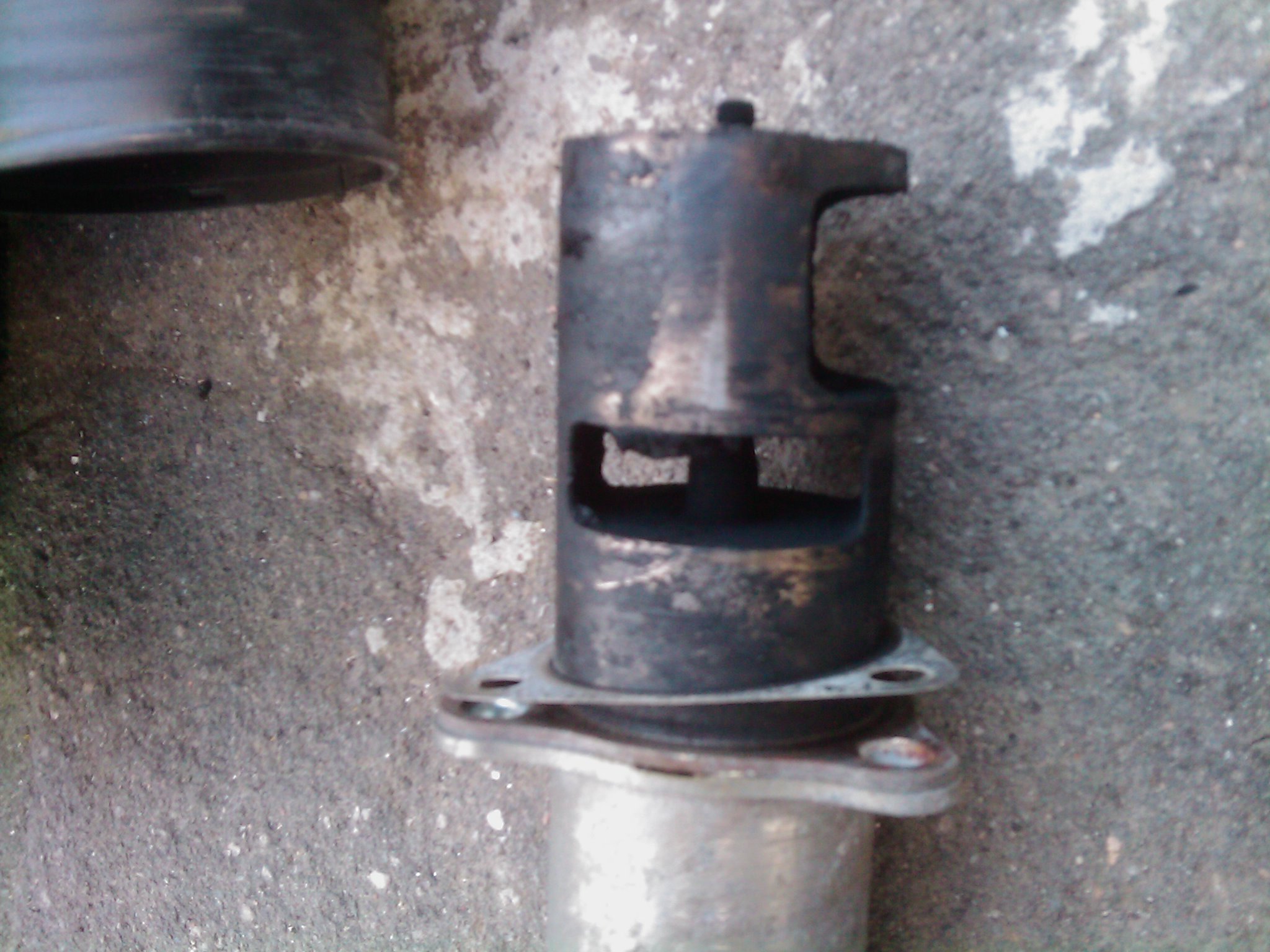

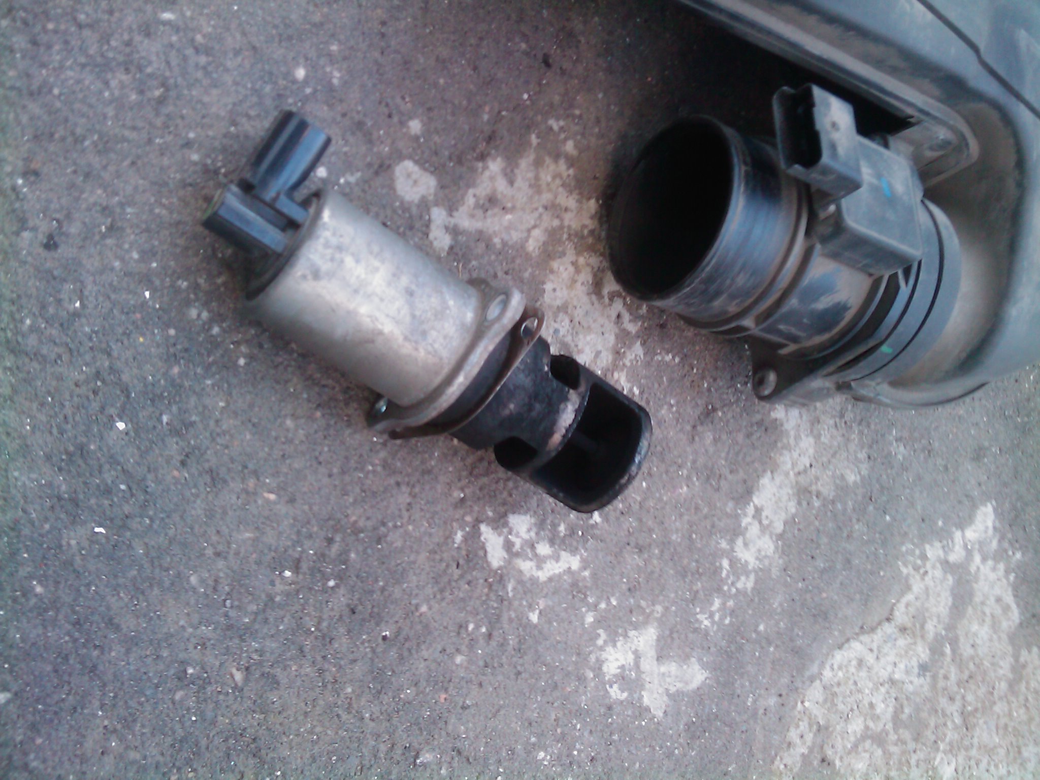

Получил расходомер на Экзисте. Вот делюсь впечатлениями, пока печальными.
1. Снял возд.фильтр - корпус, достал сам фильтр и прочистил коробку.
2. Как писал SED, снял ЕГР, непросто, пришлось постукиванием слегка поворичавать влево-вправо, потом потихоньку пошел. Разъединил две половинки, подобрал шайбы, там нужны полшайбы (со спиленым краем), поставил обратно. Сделал это потому, что во второй раз не знаю, когда найду время.
3. Снял старый расходомер с корпуса возд.фильтра, поставил новый. Заметил, что диаметр кольца, которое входит в корпус возд.фильтра, немного меньше, чем у старого расходомера. Пригодилось новое уплотн.кольцо. Старое болталось на новом расходомере, а новое плотно облегало. Правда, я сначала установил кольцо в корпус возд.фильтра, а потом вставил туда расходомер. Может, надо наоборот, но я заметил , что в корпусе есть небольшие уступчики, как бы защелки для кольца, и решил их не преодолевать вместе с расходомером.
4. Собрал все обратно, немного повернув к себе винт хомута патрубка на турбину. Вначале он стоял неудобно, ничего не было видно, пришлось отворачивать вслепую.
5. Завел машину. Завелась сразу, но тут же и заглохла. Путем неоднократных экспериментов выяснил, что
- не держит холостые. Начинает нормально, но потом они падают и машина глохнет.
- если заводить с нажатой педалью газа, то работает, прогревается, потом можно отпустить и работает на холостых примерно на 500 оборотах.
- если дать газа, то максимально набирает обороты не более 2 тысяч. Это при педали в пол.
- попытался немного проехать, заглохла, как будто трогаешься с четвертой передачи.
6. Подул в старый расходомер, поставил его обратно в патрубок, не вставляя в возд.фильтр.
7. Заработал нормально, как раньше. Т.е. не глохнет после заводки и на педаль газа реагирует нормально. Интересно, что с новым расходомером, если просто заводить, а потом нажать на газ, то не реагирует на него.
8. Поставил новый расходомер обратно в машину. Пришел домой со старым, промыл его в порошке. Сейчас сушу, утром поставлю обратно, посмотрю , что изменилось.
Вот такие эксперименты. Что скажете?

Вот фото старого расходомера после снятия и коробки от нового
В коробке ничего , кроме расходомера. никаких бумажек. Из букв интересных LUFTM.MESSER. Там же, что это замена для оригинала опелевского 44 02 733. Вроде совпадает.
Так посмотрел на оба - похожи. Датчики вроде бы тоже все есть. В общем загадка. Пока решил поставить старый обратно.

А что это рядом с расходомером за штуковина?
Это корпус возд.фильтра, отверстие, куда вставляется расходомер.
