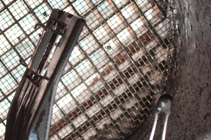

Разобрал свой ДМРВ и вот какая картина:
[attachmentid=66042]
я так понимаю там сломана одна пластина и датчик нерабочий???
100%
