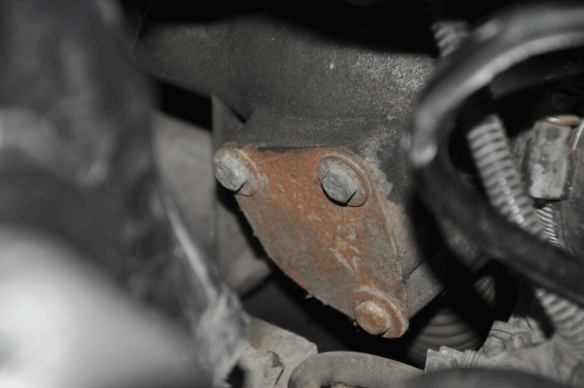

Итак, проблема решена!!! Во всем виноват, как я и предполагал, клапан ЕГР. По всей видимости он заклинивал в открытом состоянии и постоянно гнал воздух из выпускного коллектора во впускной, соответственно тот грелся очень сильно. Хотя недавно мне ставили заглушку на этот клапан, "специалисты" так сказать, через 3 дня она прогорела и поэтому машинка стала тупить еще больше чем прежде. Я поступил так: выбил механическую часть клапана, по мелким частям пришлось доставать, т.к. никак не хотела выходить, поставил хорошую заглушку на трубку от выпуска к впуску, и оставил саму электрическую часть. Машинка как заново родилась, выпустив облако чернющего дыма, заработала лучше прежнего. Вот такие дела....
Большие сомнения что вы добрались до сути проблемы. Вот посмотрите какую латку вместо ЕГР я себе ставил. Ездил пока не заглушил трубки (около 3 тыс км) Никакого намека на проблемы с двигателем не наблюдалось.

#90 ГЮГ
ГЮГ
  • Cообщений: 3 866
  • Город:Украина ,Хмельник.
Отправлено 02 Апрель 2011 - 14:47
А внутри вы что ничего не делали???

#93 Alex71
Alex71
  • Cообщений: 823
  • Город:Тула-Москва
Отправлено 03 Апрель 2011 - 12:56
Внутри ничего. Зачем создавать завихрения тормозя поток.

#99 Alex71
Alex71
  • Cообщений: 823
  • Город:Тула-Москва
Отправлено 04 Апрель 2011 - 23:48
Цитата(ГЮГ @ 4.4.2011, 10:42) Просмотр сообщения
Нужно перекрывать доступ выхлопным газам в другом месте --- наверно у Вас так и сделано?
Вы бы дописывали --- а то народ как наглушит ЕГР по этому примеру.forever.gif
Да, латка была сделана на скорую руку, купил в магазине какую то деталь от камаза, вырубил латку, обровнял болгаркой. Внутри ничего нет, газы рвуться во впуск, так оставлять нельзя. Через некоторое время я снял голову, прочистил каналы, заменил маслосъемные колпачки, притер клапана. Трубку Егр сначало обрезал пополам, расплющил и заварил полуавтоматом. Но так делать тоже нельзя. Трубка очень тонкая, у меня прогорела через два года. Лучше взять металл пятерку, вырезать два пятака. Трубки удалить вместе с креплениями, поставить пятаки, и заварить (инвертором очень хорошо получилось).
До кучи я убрал пластиковый кожух двигателя вместе с фильтром, поставил резиновый шланг переход от ваз2112 и корпус с фильтром. Резиновый переход соединяется в том месте где раньше располагался ДМРВ. Сам датчик прикручиваем к корпусу фильтра штатно, так же как и крепиться "десятошный".
#100 ГЮГ
ГЮГ
  • Cообщений: 3 866
Отправлено 05 Апрель 2011 - 15:14
Сколько людей --- столько и мнений.
Я до сих пор езжу с нормально работающим клапаном ЭГР --- и мне нравится как работает машинка.
Глушить пока не собираюсь.
