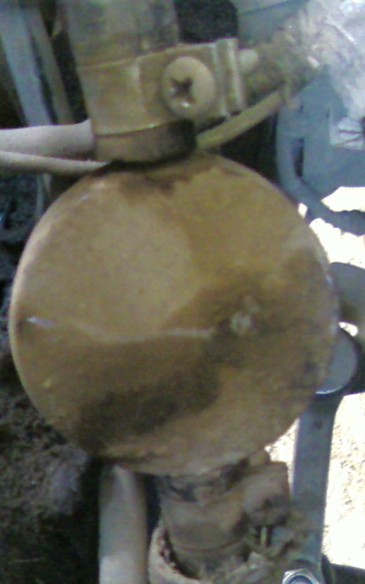

ПРОДОЛЖЕНИЕ БЕНЗИНОВОЙ ТЕМЫ...
Вчера ВСЁ еще раз разобрал...
Снял "бобышку" и еще раз всё продул как следует. Еще раз все хомуты подтянул...
И сразу вопрос — чёго за хрень такая на обратке, в виде блинчика (см.фото)? Я её снял — она сквозная, и нет в ней ничего. Для чего она?
И выкладываю фото регулятора давления топлива...
Кстати, сегодня утром было сухо… посмотрим что вечером будет, когда с работы поеду…
+7-921-263-79-73

Имел в виду вот это?
#90 dencor
dencor
  • Cообщений: 168
Отправлено 11 Август 2009 - 14:59
Ага. Именно!
+7-921-263-79-73
#91 Наивный
Наивный
  • Cообщений: 366
  • Город:Саратов
  • Автомобиль: Был-Senator B c3.0le
Отправлено 12 Август 2009 - 07:18
Как я понимаю она служит для подкачки топлива. На нее нажимаешь-отпускаешь и идет подкачка (как клизма biggrin.gif )! На отечетсвенной классике для этого служила лапка.
А как-же электробензонасос?

Честно говоря мне не понятно наличие данного девайса....

Бензонасос сам по себе (от электричества), а это для ручной подкачки бензина (при неработающем двигателе)!

Сейчас специально пошел пощупал, а она зараза твердая, если ее прокачивать то как? Мне просто брат сказал что вроде для этого! Что-то я в ступоре. На existe такая не продается.

У меня таковая вообще отсутствует...

Я так думаю эта груша сделана по аналогии с дизелем, для прокачивания топлива если система завоздушена или еще какие проблемы. Хотя у меня ее с26ne небыло.

Это как мне кажется клапан давления топлива(точно не знаю как называется)предназначен для того,чтоб бензан всегда был в рампе,обратно не утекал
