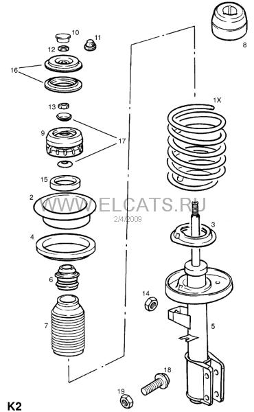

Подскажите что еще меняеться вместе с аммо ???
Вдруг еще не поменял аммики, то отвечу:
1. Сам аммортизатор
2. Пыльник - деталь №7
3. Опорный подшипник - деталь №15
4. Отбойник - деталь №6
5. Опорная подушка - деталь №9
Пружины - по желанию...
Детали № 7 и 6 должны продаваться комплектом, один раз взял в разнобой и долго мучился, чтобы состыковать одну с другой...
Если будешь делать сам, то очень важно, чтобы отверстия нижней тарелки аммо совпали визуально с отверстиями в верхней тарелке. Да и отбойник правильно заправить в верхнюю же тарелку. И развал сделать не забудь... flag.gif
1. Сам аммортизатор
Спасибо, амики еще не менял, хотя уже почти все детали на руках, до закажу эту мелочовку и заменю ar.gif
Делать буду не сам, менять много чего буду, уже прикупил комплект амиков, пружин, рулевые тяги вперед назад, передние рычаги треугольный подвески, на зад сайленблоки, тяги поперечной устойчивости перед зад, вот мелочевка осталась.
