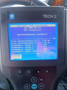

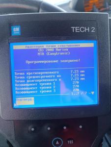

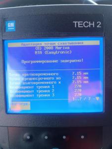

Тормозуху прокачал. Весь воздух выгнал, да и не было его особо. А вот показания адапции очень печалят. Делал 6 раз и все время значение в районе 7.20. Сцепление менял 4 года назад примерно 40-50 тыщ. Но и тогда значения были около 8.
Первая адаптация после прокачки
Вторая адаптация
Третья адаптация
Дальше я уже перестал фотографировать.
Вопрос возникает почему все значения точек всегда одинаковые? И почему значения 7 когда должны быть около 11-14?
Сейчас адаптация со значением 7.27. Но все равно передачи переключаются жестко.
Сообщение отредактировал alexsys74: 25 Январь 2026 - 15:48
#1379 Амбр
  • Cообщений: 32 901
Отправлено 26 Январь 2026 - 01:22
@alexsys74 возможно, достаточно длительное время ездили на плохо адаптированном изике, что скушало сцепление.
