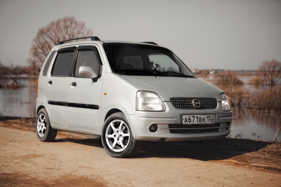

Отправлено 16 Апрель 2012 - 21:48
Переобулся в новую резину с дисками на лето. До этого целый сезон были родные очень сильно покоцаные диски 4,5" и КАМА 185/60 - было не очень, т.к. резина великовата для этого размера дисков и машина не очень уверенно держалась. Зимой был обут в Nokian 165/65 и 6" диски - отлично отъездил комплект(но шоркает всё равно на кочках). Сейчас стоят диски 6" ET67 и Amtel Planet 2P 185/60 R14 (см. фото) - вообще кайф стал, машина мягко идёт и очень устойчива на дороге. Ну шоркать конечно шоркает на кочках и при полном вывороте.
