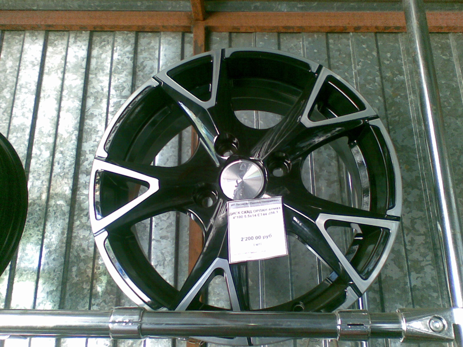

#147 VOG
VOG
  • Cообщений: 449
  • Город:Орел
  • Автомобиль: Opel Agila i 1.2, двигатель Z12XE
Отправлено 19 Май 2011 - 22:28
Цитата(toolma @ 14.5.2011, 23:06) Просмотр сообщения
не страшно. но конфигурация дисков разная, поэтому лучше примерить на перед.
Вот такой смотрел
Орловские опелеводы тут-
http://forum.opel-club.ru/index.php?showforum=398
#148 ДИМА
ДИМА
    Низко летающий
  • Cообщений: 4 551
  • Город:Новороссийск
  • Интересы:Естественно авто
Отправлено 20 Май 2011 - 07:22
VOG, у него цена 7200 руб за диск???? Изображение
#149 Mak$
Mak$
  • Cообщений: 186
  • Город:г.Каменск-Уральский
  • Автомобиль: Agila z10xe, Ваз 21102
Отправлено 20 Май 2011 - 09:32
Цитата(VOG @ 20.5.2011, 1:28) Просмотр сообщения
Вот такой смотрел
VOG с такими параметрами подойдет. Я с ЕТ42 поставил, второй год полет нормальный.
Вроде 2200 руб.
#150 VOG
VOG
  • Cообщений: 449
  • Город:Орел
Отправлено 20 Май 2011 - 21:40
Вроде 2200 руб.
Правильно 2 200. По 7 200 это круто, родной на экзисте 3 500 стоит

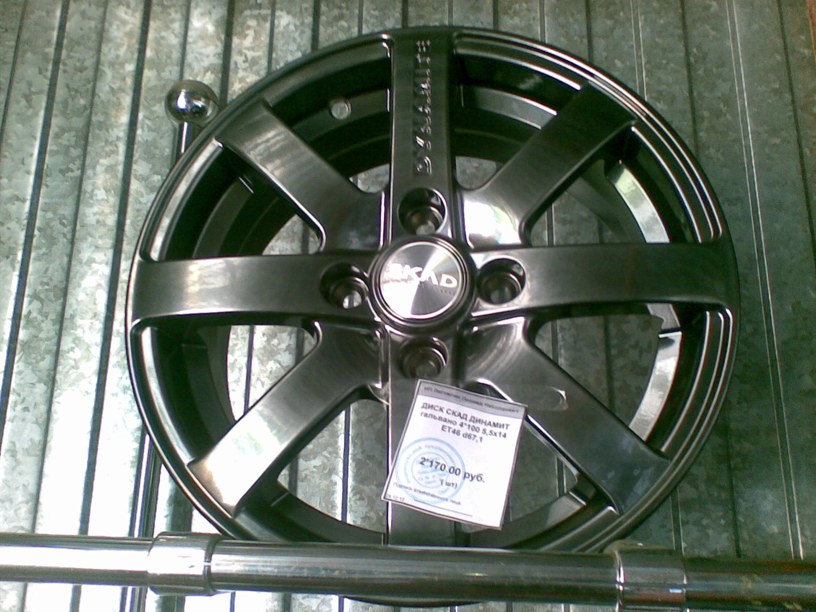

Был еще вот такой по 2 170
