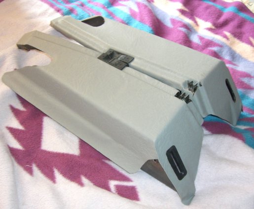

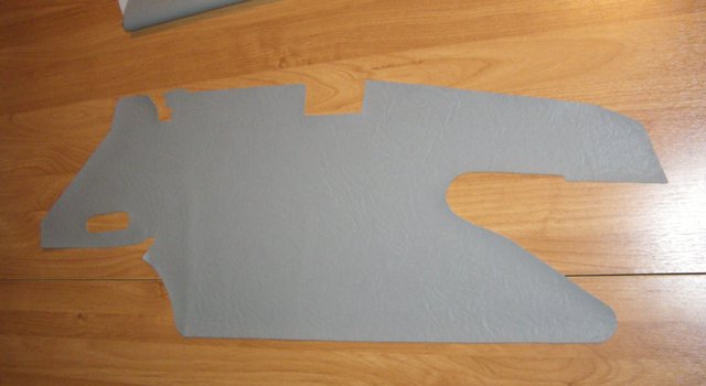

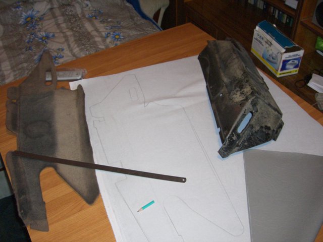

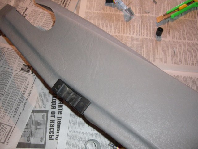

Отправлено 27 Апрель 2007 - 08:16
Купил все-таки вчера на разборе металлические боковинки за 800р, спустя 2 года, тогда 1000р хотели. Обшивка рыжая и грязная. Содрал все. Седня зайду в ателье и ткани куплю новой серой, чтоб красиво было(полка сама и салон серые). Вечером буду вспоминать школьные уроки труда smile.gif 7 раз отрежь и 1 раз обклей smile.gif, жаль выкройки нет нормальной, попробую по старой обшивке вырезать.
Еще клей надо специальный. Потом выложу фотки.
#20 Олег2
Олег2
  • Cообщений: 1 965
  • Город:Мурманск
Отправлено 17 Май 2007 - 23:19
Кружок умелые руки. Ножницы, карандаш и клей положили новую обшивку из серого дерматина на металлические боковинки. Неплохо вроде вышло. forever.gif
