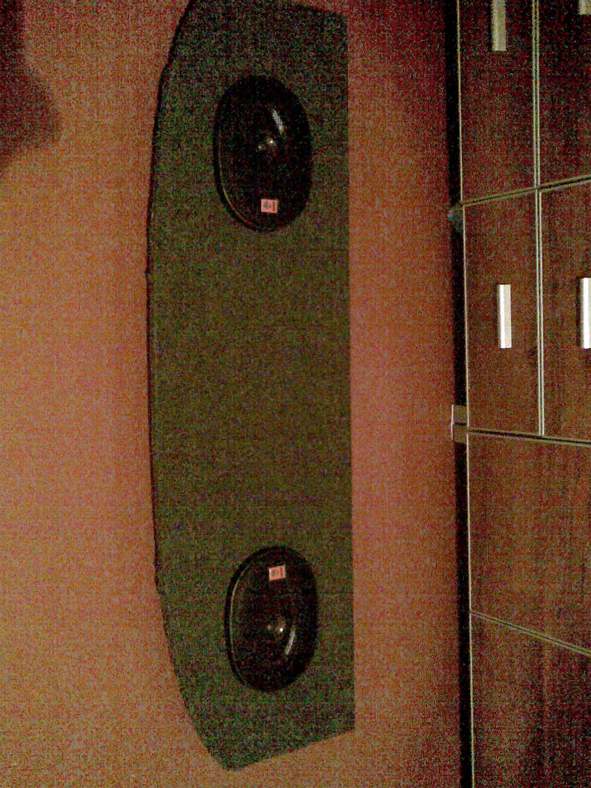

Жена подарила новые колонки на день рождения пришлось сделать новую полку. Вырезал из фанеры 15 мм,общил карпетом и всё. Извиняйте,качество фото не очень,на мобилу фоткал.

а если мне сделать полку на седане с двп 10мм прикрутить ее к железной, а потом сверху положыть стандартную...так получится?...и как мне дырки вырезать лутше насквозь вместе с железной или железную не трогать а динамики подкладками поднять??
Я себе выпилил полку из 16мм влагостойкой ДСП. и прикрутил ее саморезами из багажника к металлисеской полке, старую картонную полку выкинул. У меня в металле уже были вырезаны отверстия под акустику, с такой полкой они все равно выглядывали в багажник, из того же ДСП выпилил подиумы, теперь акустика не торчит в багажнике.
Я еще поставил перегородку между салоном и багажником (напомню, у меня седан), тут толщина ДСП уже не должна быть больше 10мм, а то спинку сидения не оденешь на место (или будет трудно это сделать).
Плюсы от этих переделок: улучшилось звучание акустики, меньше стало задувать в салон из багажника, следовательно быстрее прогревается салон.
