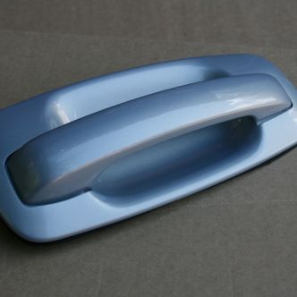

По поводу дверных ручек. Уже две асконы видел, с ручками от приоры. Пригляделся, приоры бывают с 2 типами ручек. Нужна такая как на фото, выпуклая, по типажу с девятошной схожая. Причём на первой асконе все 4 ручки такие стояли. Вот ещё от таврии https://www.drive2.ru/l/505296/

tygaimaks, По поводу дверных ручек. Уже две асконы видел, с ручками от приоры. Пригляделся, приоры бывают с 2 типами ручек. Нужна такая как на фото, выпуклая, по типажу с девятошной схожая. Причём на первой асконе все 4 ручки такие стояли. Вот ещё от таврии https://www.drive2.ru/l/505296/
Я от семерки установил http://www.drive2.ru...46863888664746/

Идея хорошая, но хлопотная. Мне ручки от приоры больше нравятся, они удобней. Но как вариант можно и от семёрки.

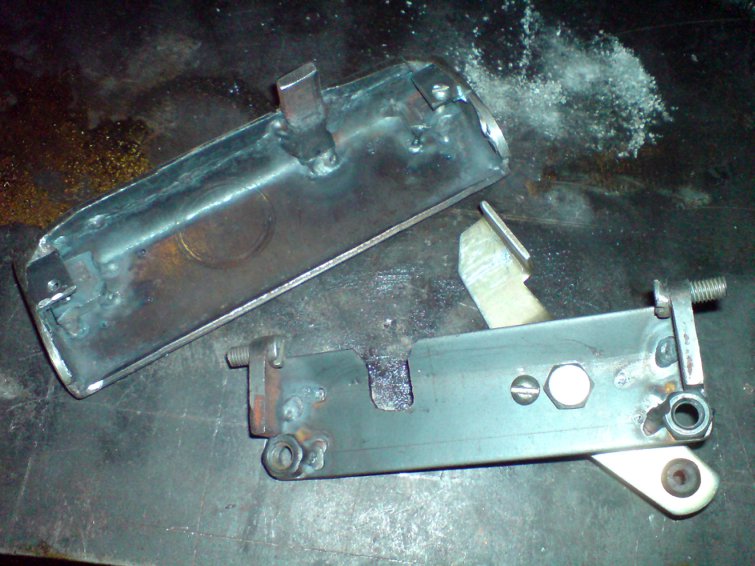

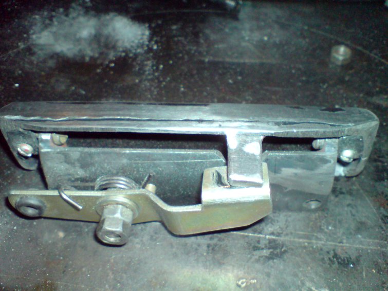

Цитата(Олег56 @ 15.5.2015, 0:31) Просмотр сообщения
И ещё-сломал две наружные ручки на обоих задних дверях-тоже ищу.Спасибо кто откликнется.
Посмотрите здесь http://forum.opel-cl...o...st&p=482320
Вообще в этой теме много разных вариантов - ремонты, замены, даже кто-то сам делал из металла.
[attachmentid=121763][attachmentid=121764]
Фото не мои.
По-моему очень неплохо и надежно - сталь, а не силумин.

Отправлено 18 Май 2015 - 16:01
Жаль,конечный результат на машине не показал.Повозился он неплохо и эта ручка не сломается.Только вот, здесь плоскость относительно двери соблюсти геморно,да и пропорции самой ручки тоже.А ведь ручка такой элемент кузова,что сразу в глаза бросается....Если с этим у него получилось,то морозы ни по чём.... Изображение
