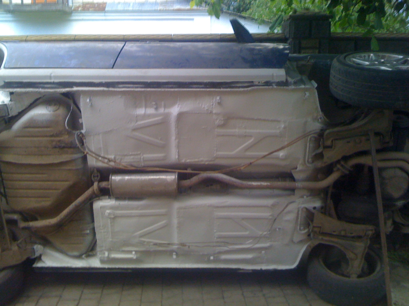

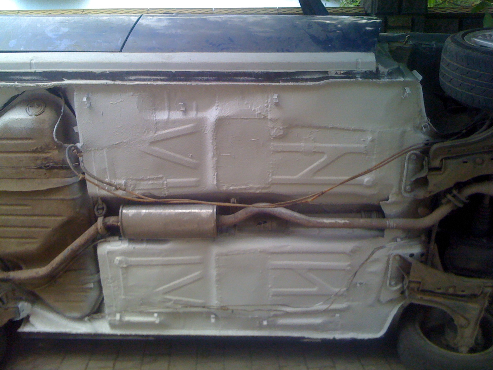

както так [attachmentid=115516] [attachmentid=115517]

Да ты шо, як нова копийка )) Годков на пять ще хвате ))))

BiG_ALiG, чем днище покрыто?

сначала полностью снял старую обработку ,в плоть до чистого метала . Потом все днище обработал грунтовкой , на верх на грунтовку нанес app seal 12 ,и на финал app seal 10

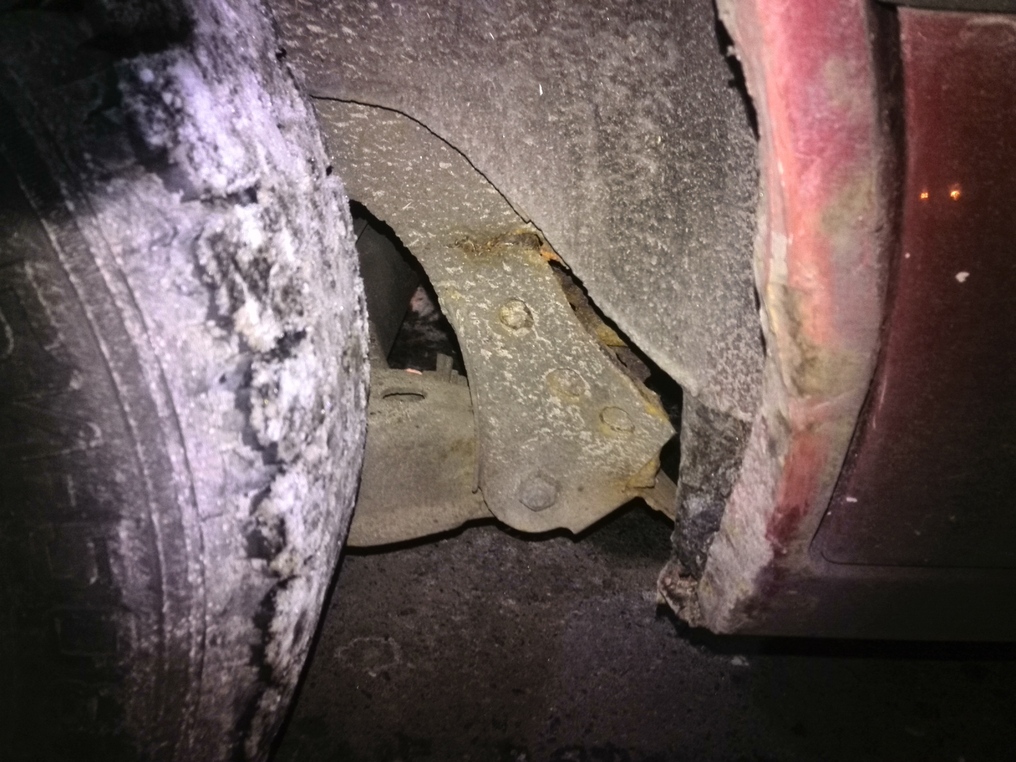

Случилась вот такая беда (на фото), хотелось уточнить, что говорить по телефону в сервис. А то я без понятия как называется. Спасибо.
На фото район заднего правого колеса. Просело, трет колесо о брызговик, на сколько все плохо?

Крепление задней балки от лонжерона.Восстановить стоить около 10-потому что со второй стороной наверняка тоже самое

Обращаться к кузовщикам, да?

да, к кузовщикам! Это называется страшный сон опелевода и не только опелевода) Как оторвало на скорости или просто отошло само потихоньку?

Что бы судить насколько серьёзно,нужно знать общее состояние машины.Если оторвало крепление балки,то можно предположить что с лонжероном там тоже не очень хорошо.Причём состояние соседа будет такое же.По большому счёту,возможно потребуется переварка обоих лонжеронов.В качестве примера приведу небольшую историю.Когда тоже вот так смотрел и спрашивал насколько серьёзно.Серьёзность стоила 200 баксов и казалась просто ремонтом.Переварили в течении месяца и в общем не плохо,но только крепление и стакан под пружину,дальше чашки к багажнику не тронули,видимо посчитав на 200 хватит и дальше уже не лонжерон.Стоимость работ включала и обработку,которая свелась к промазке битумкой.Через год всё там поржавело с большим успехом,хотя тогда казалось,всё хорошо ,клиент получил машину и счастлив....Вскорости,после ремонта, вылетел второй лонжерон.Цена переварки сопастовима с ценой более мение съедобного полуавтомата,который и был приобретён,как тогда казалось,лонжерончик подварить по быстрому.И вот здесь началось самое интересное.Лонжерон плавно перешёл в днище,пороги,усилители к ним,все подарочники,стаканы,арки,крылья,обе юбки,четыре двери,одну стойку двери и даже крышу.Причём,переварить-это всего лишь полдела.Всё это нужно грамотно обработать,зашпаклевать и не мение грамотно покрасить...Теперь я умею варить,шпаклевать и на очереди освоение покраски. Аскона притащила в гараж сварной,компрессор,болгарки ,дрели и ещё кучу всякого инструмента,не говоря о растворителях,шпаклёвках,обезжиревателях и многогих других.Вот теперь и исходи из своей ситуации и состояния твоей машины и своих возможностей и желания.Если ты не фанат своей машины, как вариант,подварить и продать,каждая машина найдёт своего покупателя....Скажу честно,приходилось порой сожалеть что не продал после первого лонжерона.Но теперь как то втянулся,блин ... flag.gif и не жалею....Уже обращаются ко мне...
Вот и выбирай свой путь.....Есть ньюанс,что такие машины не охотно берут на переварку....здесь тоже могут быть определённые трудности....

Вскочил в яму (спасибо дорогам), после этого начало тереть сзади, сразу подумал что от этих ям перевернулся весь багажник или все намного хуже. Остановился, сделал небольшие перестановки в багажнике, сажусь за руль - тереть продолжает дальше, было уже темно и перекос машины я даже сразу не заметил, на парковке уже сделал то самое фото, что выше.
Не знал, что вот так оторвать может. Подумал сразу про пружины что в багажник "ушли" т.к. там дело тоже напрашивается.
Расстраивает еще и тот факт, что в нынешнее время уже заложилась тенденция у СТО, денежек брать много а работать мало.
А прочитав большой пост выше и вообще задумался, что с машиной делать, она мне нужна прежде всего как средство передвижения для работы, за комфортом не гонюсь. Так что Аскона устраивается вполне, но если пойдут эти рецидивы и постоянные качели с ремонтом то это капитально не устраивает. Денег лишних нет, да и не успел я еще их насобирать.

Как выще уже упоминалось, что железо это такая вещь, либо учиться самому варить (покупать сварочник и прочее) что намного дешевле, либо отдавать бешенные деньги за подварку конкретного элемента, где лонжерон там и арка и понеслась.Старый опель - это такой автомобиль, под которым нужно ползать , чтобы он ездил, иначе никак.Конечно всё зависит от состояния авто, на сколько запущено всё там.
