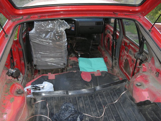

Херус, я мужику говорю скока? Он-1200р. Я-дак новое 1200 стоит. Он-это типа китай. Я-жаль это крыло тебе плашмя в жопу не войдет!!!! Что теперь делать? Машину завтра отдаю на неделю.
Разобрал салон и был доволен увиденным - ни намека на ржавчину. Ух немцы дают - уважаю!!!! Наши ТАЗИКИ - отстой!!!!!!!! Брат себе присматривает -09,-099 года эдак начиная с 98-го. У них у всех почти порогов уже нет и дверки гнилые!!!!! ФУ!!!! Нисколько не жалею, что вкладываю сейчас 1000 баков в кузовщину...
