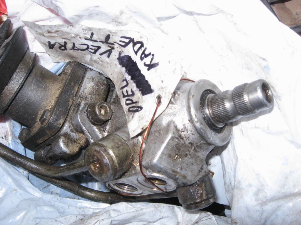

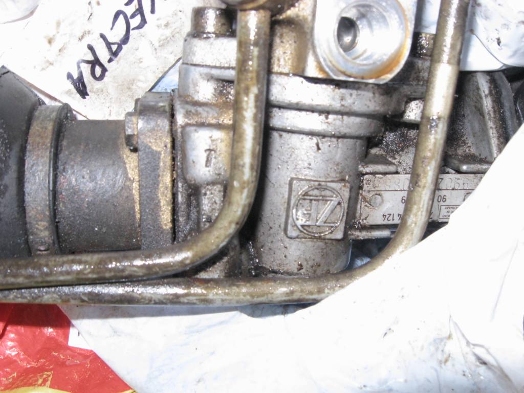

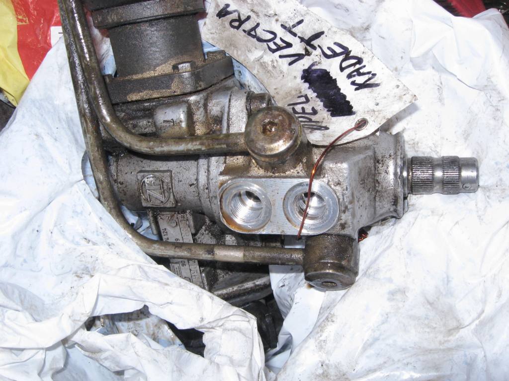

тогда если сальник меняется -то нужно снимать блок в котором находится сам сальник... так как он я тебе точно могу сказать, что опресовывается изнутри!!!
а про колонку я и не говорил что ее нужно менять... я спрашивал---второй конец карданчика одинаковый или разный... или уз двух собирать!!! ;=( ...............
ладна я необижаюс... просто повнимательнее с прочитанным материалом))) он должен именно правельным образом воспринимацца!!! bg.gif
в общем у моей сальник без всякого вмешательства из-нутри))) меняецца!!! стоит стопорное кольцо и шайба!!!))) опресовывается как раз на канадке как на Ура))) а вот с ZF немного походу повозиться придёцца!!!)))............ сальник поменял... тьфу-тьфу-тьфу... вроде пака не болеет моя реечка)))

кто бы стал переделывать с канадки на ZF? или лучче оставить до худших времен?)))и только тогда уже решать на форуме её выкладывать или дарить или себе менять? az.gif
Это отличная рейка - но зачем с неё открутили трубки ??? blink.gif Они там нужны - РОДНЫЕ !!!
