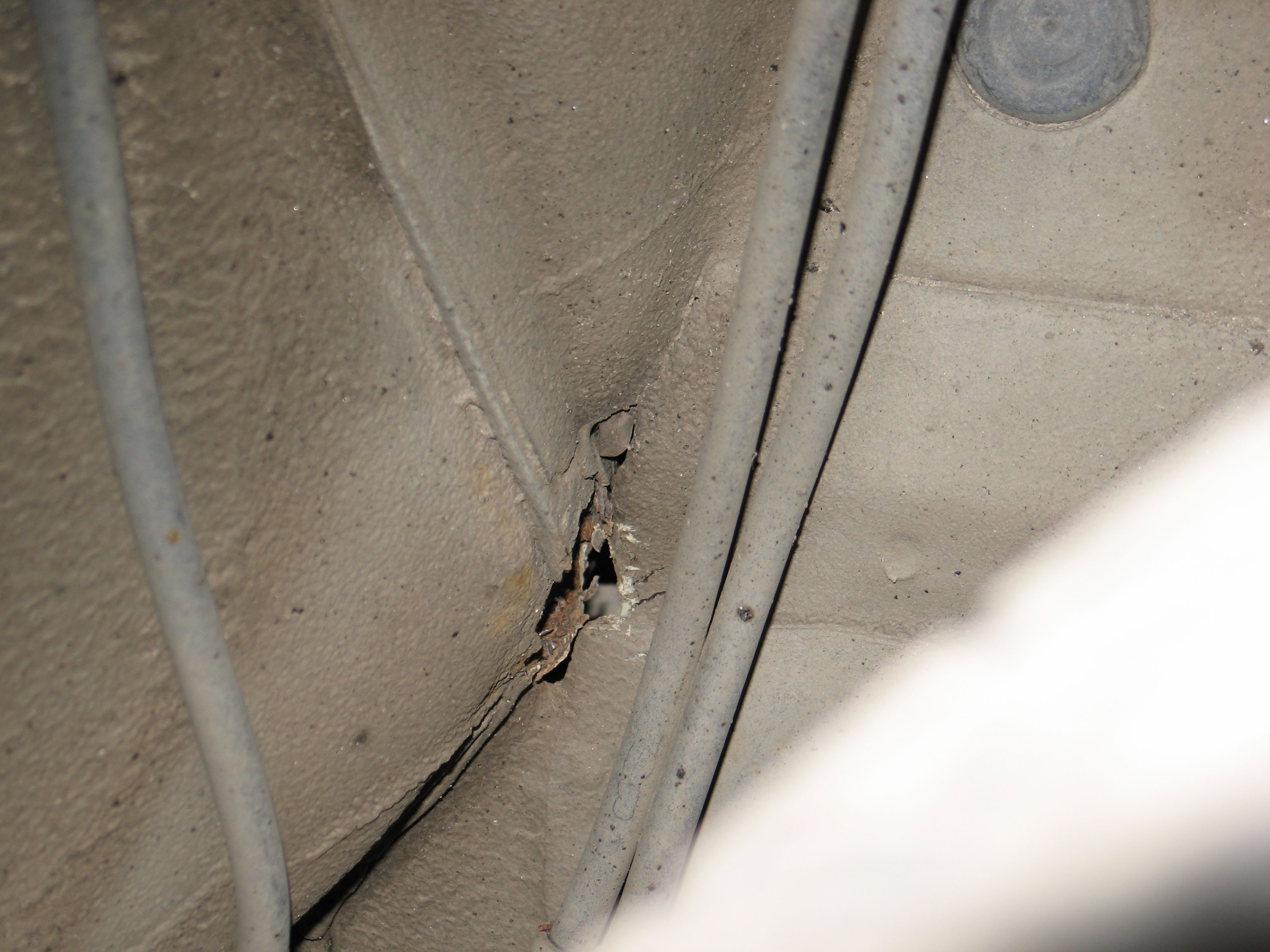

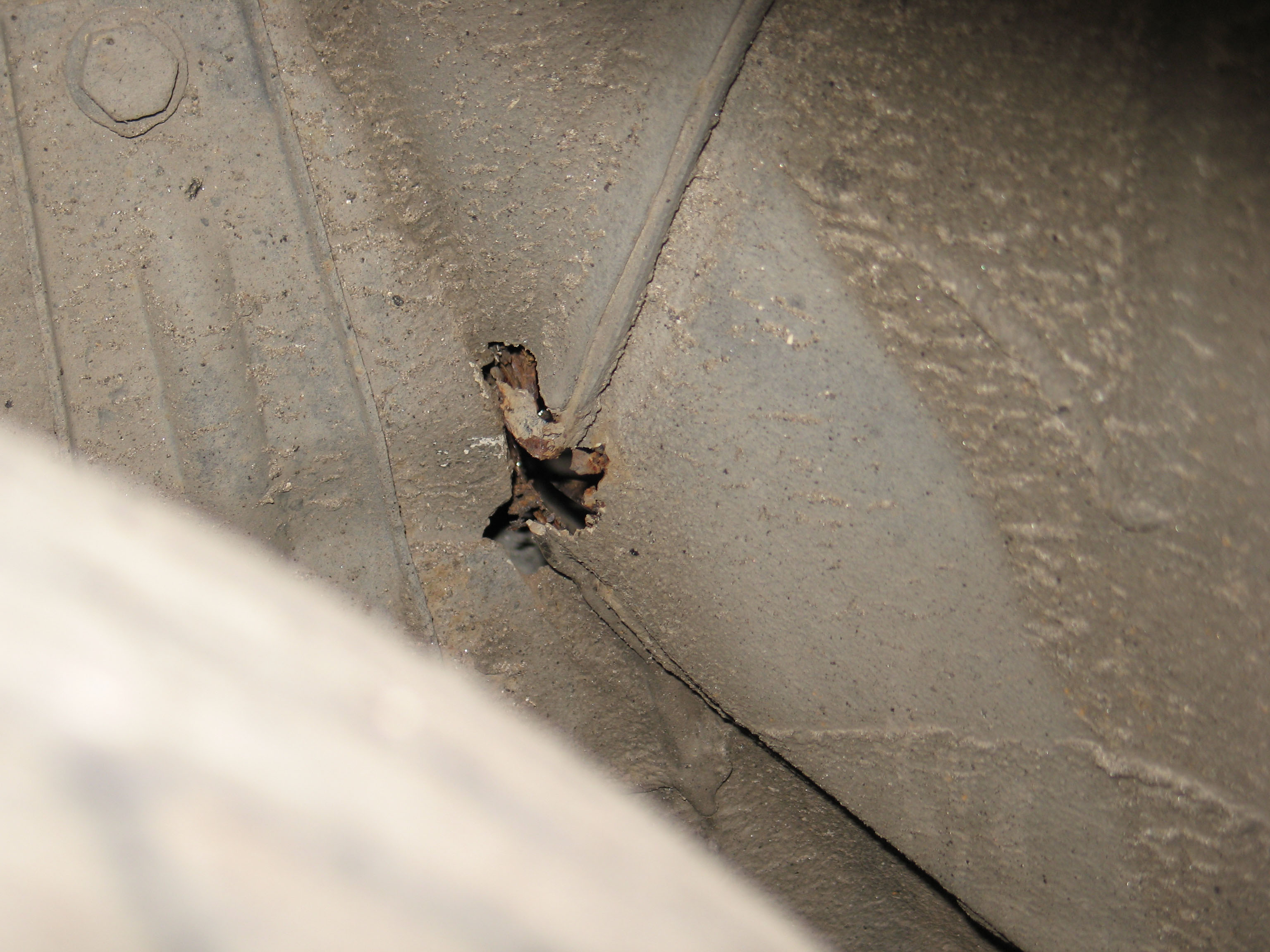

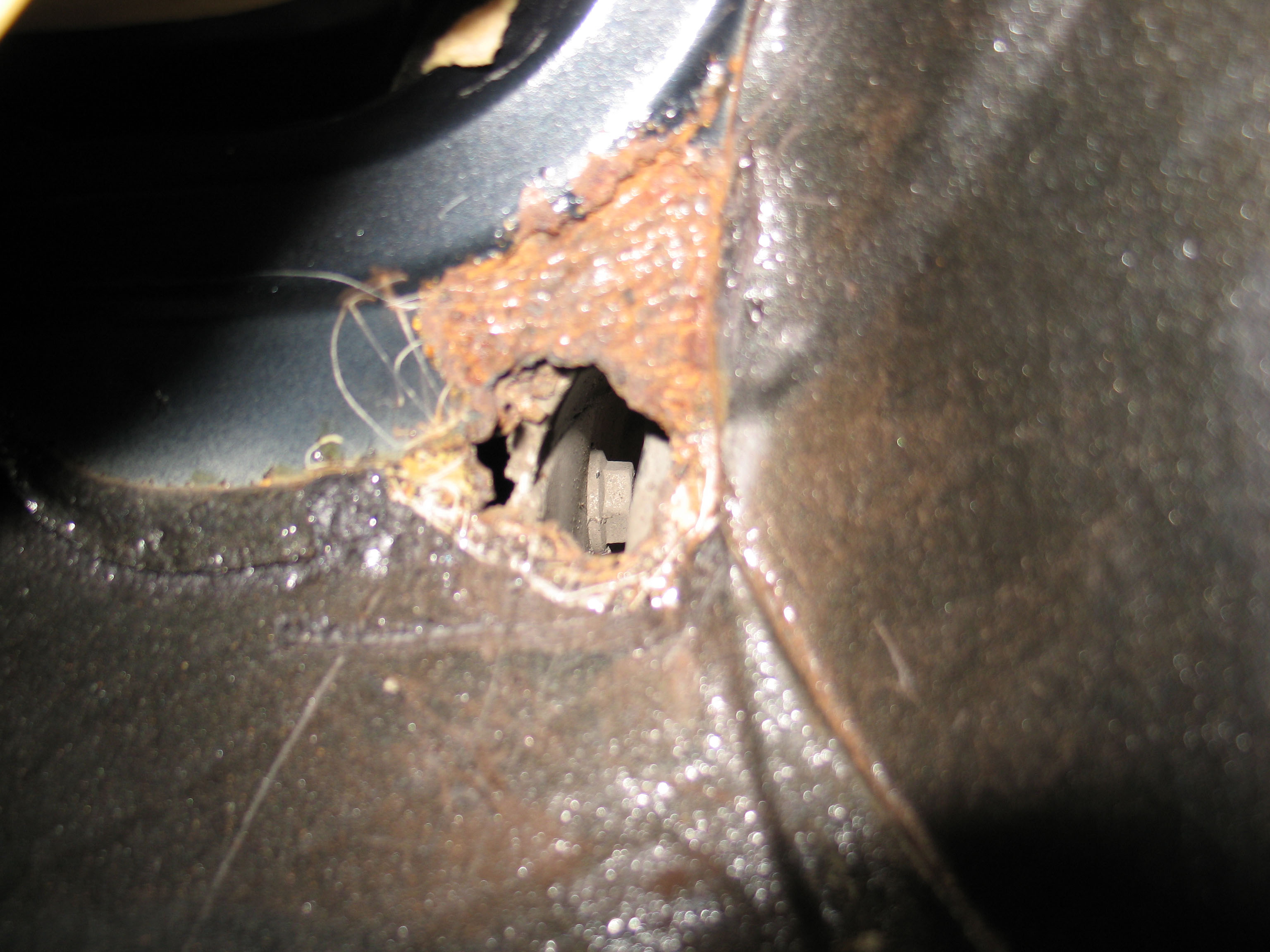

В общем нашол я откуда вода, как и писал Falcon дырка в полу
соотв. правая и левая сторона
тему думаю можно закрывать, и кто туда еще не добрался , добирайтесь!)))))))
