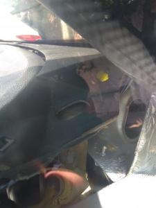

Все доброго дня. Давно не писал а тут нарисовалась проблема. По случайности пылесосов салон обратил что под ковром мокрое. Поднял ковер а там пипец, весь паролонт в воде. Начал все подымать,снимать и докапался до тех.отверстия в самом Верху под понелью. Их два с одной и другой стороны возле маленького окошка. Начал со шланга лить воду. Слив дренажный не забит все сливается,а вот туда вода и попадает а потом когда трогаюсь она в салон из дыры как из резервуара. Не могу предположить как и кудой в эту нишу попадает вода.ниша эта идёт под лобовиком в кузове.
