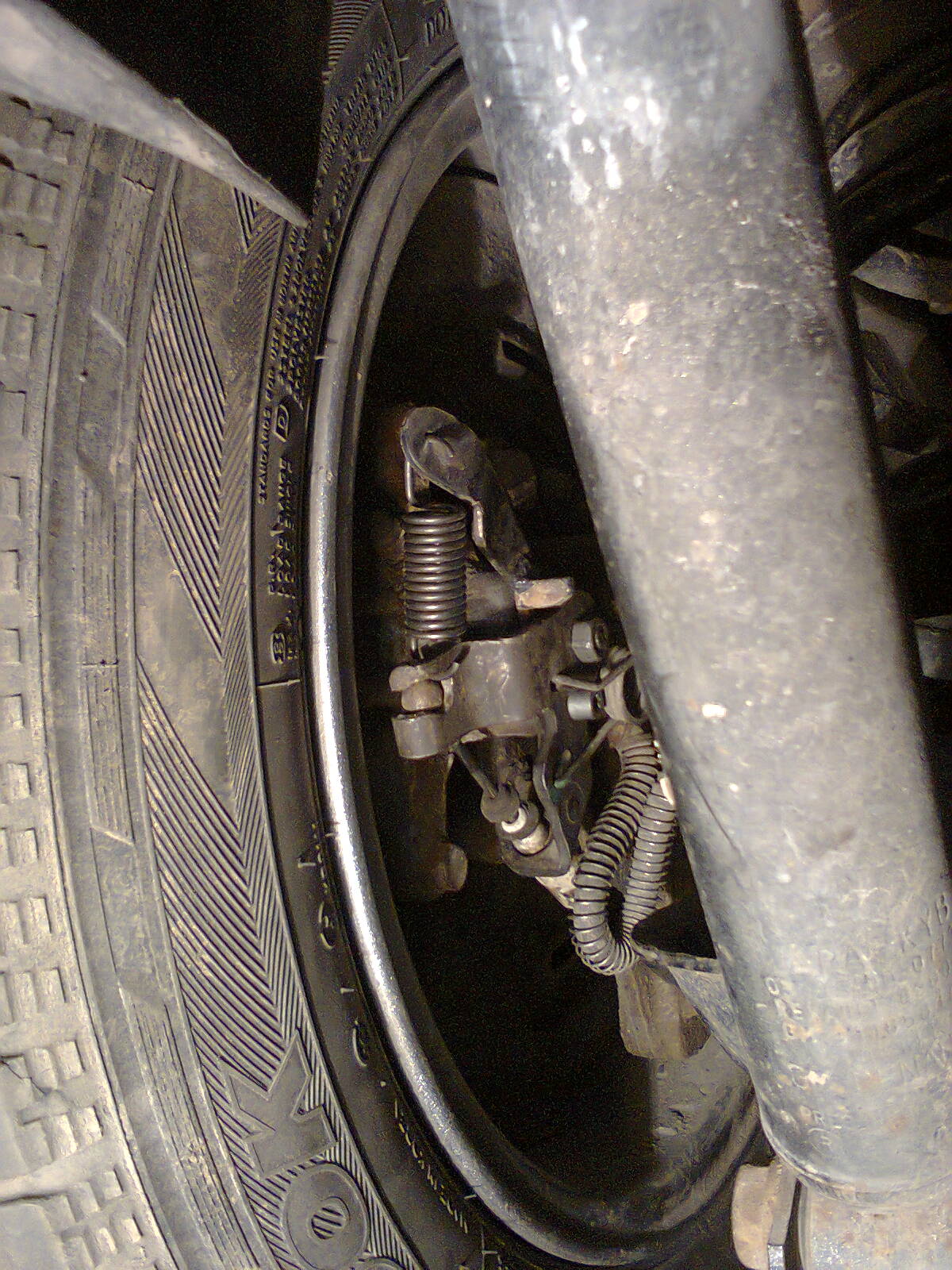

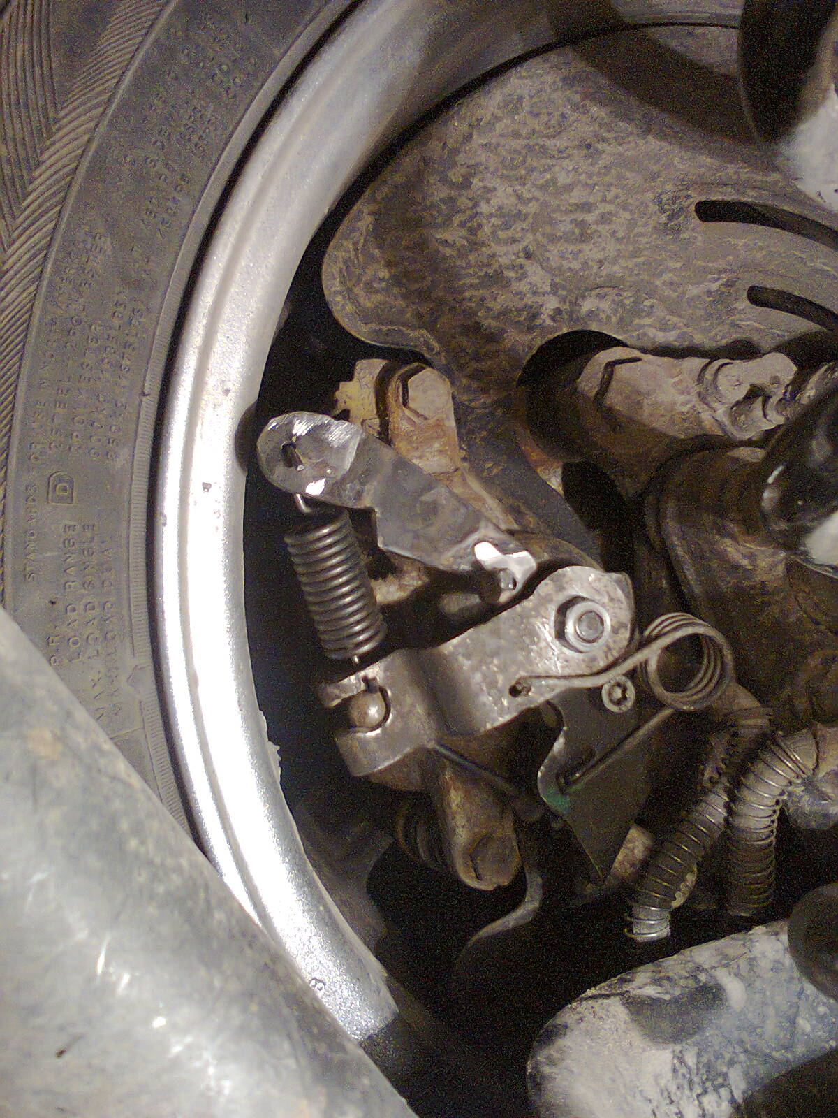

DUM SPIRO SPERO
#97 OlegM
OlegM
  • Cообщений: 375
  • Город:Даугавпилс,Латвия
  • Автомобиль: Opel-Vivaro 1,9DI
Отправлено 11 Март 2014 - 18:28
Хорошо придумал.Делали бы так на заводе изначально.
#98 dvornik
dvornik
  • Cообщений: 889
  • Город:Беларусь, Минск
  • Интересы:Автомобили (автослесарь,автоинженер). Катаюсь Липецк - Воронеж - Саратов. Skype ddd888-70@mail.ru
  • Автомобиль: OOA92 C20NE,Sintra97 X22XE GAZ4
Отправлено 11 Март 2014 - 18:47
OlegM,
Делали так на французах с завода, но по непонятным причинам перестали, а зря.
Вариант с заводскими местами под пружины.
Сообщение отредактировал dvornik: 11 Март 2014 - 18:48
