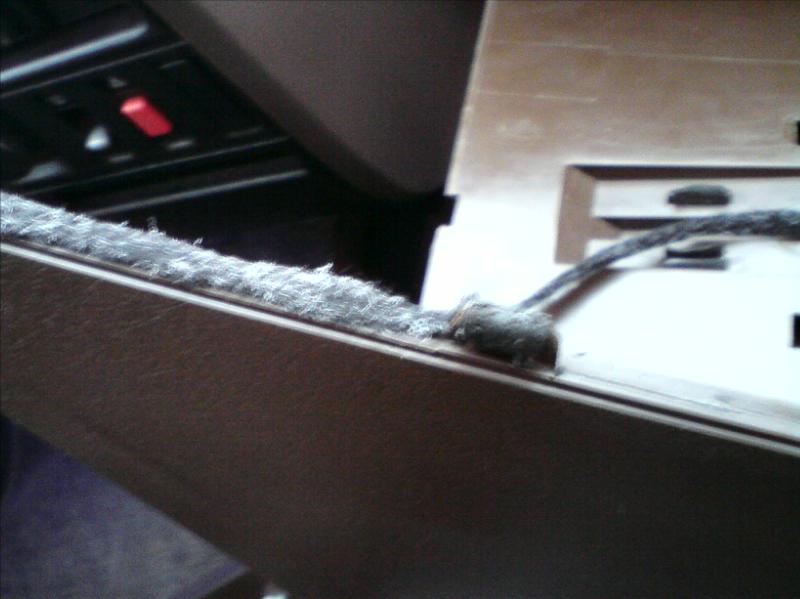

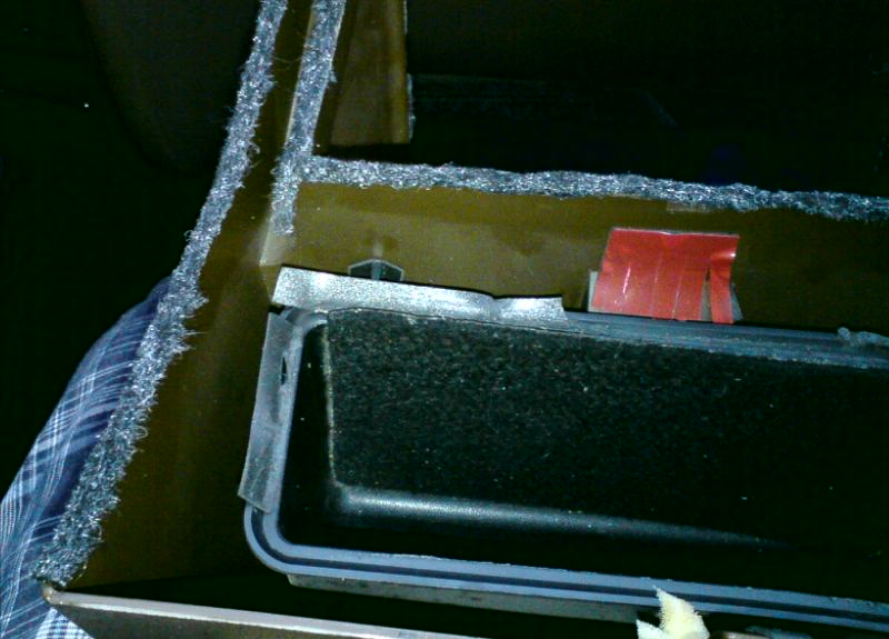

[attachmentid=36069][attachmentid=36068][attachmentid=36067] карпетом проклеил теперь не скрипит и довольно-таки жесткая конструкция получилась

Тоже мысль! У меня не скрипит, но скрипит в вектре...
