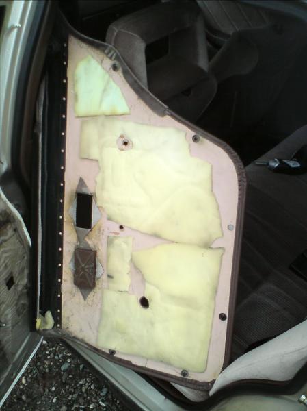

#63 FOX07
FOX07
  • Cообщений: 544
  • Город:КБР г.Нальчик
Отправлено 13 Март 2010 - 15:08
[attachmentid=49045] вот так. особо сильно не старался. Но тем не менее результат заметен.

#64 skilful
skilful
  • Cообщений: 1 151
  • Город:Могилёв Беларусь
Отправлено 13 Март 2010 - 23:29
Спс за наглядность,пусть тепллеет........тогда и займёмся этим сексом.............. Изображение
