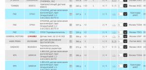

[attachmentid=125476]
[attachmentid=125477]
Самый дешевый Febi или Delo стоит сотку. В магазине в нале будет за 150. И даже самый дешевый будет лучше датчика от таза.

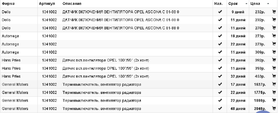

motorgas, Согласен по аналогам, будут лучше вазовского. По цене оригинального gm не соглашусь. Скорее всего за 356 рублей пришлют датчик с этим номером, но не gm. На ebay он стоит где то 20 евро, а эту площадку спекулянтами назвать вряд ли можно.
Вот тут по-моему реальные цены.[attachmentid=125494]

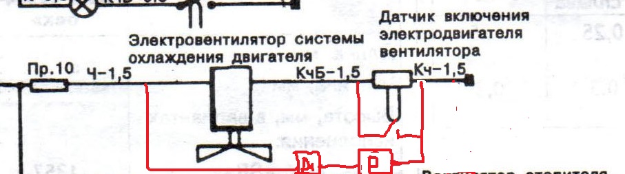

dsantos, что за реле и схемку,куда как,можно?

Обычное автомобильное реле 12в. Провода на датчик подключаешь к НО контакту реле, а обмотку реле включаешь через датчик.[attachmentid=125567]
