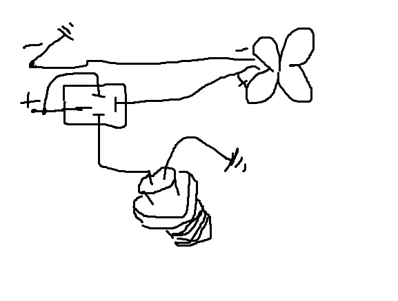

Реле продлит срок службы контактов в датчике, но по опыту они ходят и так долго, на работе всем ставлю датчики LUZAR и через реле, и по схеме наших, пока не было возвратов
Сообщение отредактировал balodiya: 18 Апрель 2013 - 18:53
#191 Shcapkov
Shcapkov
  • Cообщений: 1 233
  • Город:Вологда
  • Автомобиль: опель Вектра Б 2000 X18XE1
Отправлено 18 Апрель 2013 - 19:44
А схема с релюшкой , как выглядит ? Реле обычное от тазиков?
#192 balodiya
balodiya
  • Cообщений: 656
  • Город:Омск
  • Интересы:автоэлектрика
  • Автомобиль: Mercedes W211
Отправлено 18 Апрель 2013 - 19:58
[attachmentid=102809] надеюсь понятно нарисовал, реле обычное вазовское 4х контактное 30 ампер, нормально разомкнутое, можно использовать 5 контактное но к среднему(нормальнозамкнутому) контакту ничего не подключаем

Нахера там реле?Ставь так-все нормально работает.
На ВАЗ 01-07, да и 08-09 вентилятор радиатора штатно включается через реле. Без реле датчики долго не живут, у них контакты обгорают.

Спасибо , а что значит нормально разомкнутое ? Это в смысле может быть брак?
#195 dsantos
dsantos
  • Cообщений: 145
  • Город:Ростов-Дон
  • Интересы:электроника
  • Автомобиль: Opel Ascona 1986 16SH hatch 4st karb 21083
Отправлено 18 Апрель 2013 - 21:31
Это реле, контакты которого в обесточенном состоянии разомкнуты. При подаче напряжения на обмотку - контакты замыкаются.

Ну дело Ваше,парни,тока вот я без всяких заморочек с датчиком и контактами прошлый год и до сего времени езжу..Не поставили немцы-значит не считают нужным.А зная качество наших деталей- да ну его в баню....Думай потом че накрылось-реле или датчик....Боишься-вози еще один,заменить пару минут..

Немцы не постаили реле, потому что родной датчик выдерживает такую нагрузку. А вот ВАЗовские без реле обычно долго не живут.

Немци на фары реле тоже неставили, потому что на срок слцжбы по паспорту штатной схемы хватило. Кто хочет ездить нормально - лучше кое где переделать. Хотя оригинал иногда спасает. Правда у меня жигулячий датчик уже года 3 или 4 жив.

Блин , так я о чём говорю , может быть брак в релюшках , что они без напруги на обмотке , замыкают цепь .
