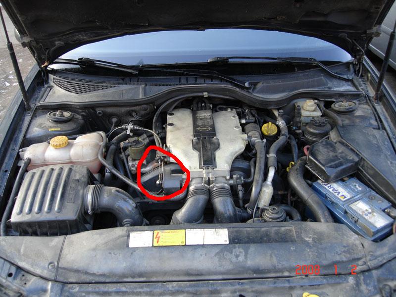

на фотке четко виден трос который идет на дроссель)

Я понимаю что этот трос идет на акселератор, но то что он уходит на педаль я не уверен, так как я ощутимо чувствую как педаль в разных режимах по разному себя ведет. Например я каждое утро стою в пробке в горочку, когда я нажимаю на педаль она у меня как бы сперва просядет, потом отскакивает и становится жутко тугой и мотор начинает громко журчать тяня машину в горку. Я понимаю и рад бы принять ваше мнение, тросик дешевле поменять, но моменты с педалью которые я ощущаю каждый день не дают мне покоя, ну просто не может она себя вести так из за какого то тросика. Я уже на этой машине езжу почти 1,5 года и всегда она была такая. Просто не стыковка получается sad.gif .

maloii
Давай рассуждать логически:
Электронный газ? Насколько я знаю на твоём моторе его нет,
но даже если и был бы, то всякое воздействие хрупкого датчика на педаль совершенно исключено,
Тросик?
Да у тебя скорее всего именно он, и воздействует он не АКПП, а на дроссельную заслонку совершенно банальным механическим образом.
Что может оказывать на него такое воздействие ,которое ощущается и на педали?
Например круиз, но круиз во первых чисто теоретически способен только ослабить педаль.
Во вторых круиз для этого должен быть включен и скорость должна быть не менее скольки то там км\ч.
Могу допустить что болтающийся на убитых подушках движок способен дёргать трос и тем самым передавать рывки на педаль...хотя очень вряд ли.
Какой то колхозный апгрейд?
Ну не знаю...чего там апгрейдить и в каких целях?
В штатном варианте и так всё есть и работает корректно.
Так что сними картонку выше педалей ,
осмотри с фонариком педаль,её соединение с тросиком,
открой капот и проверь детали дросселя на лёгкость хода и отсутствие критичных люфтов,
можешь смазать,
как вариант замени трос.
Вперёд, обезъяны!
Или вы хотите жить вечно?!
