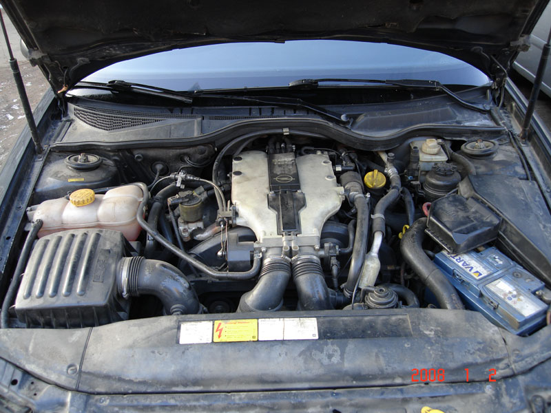

Мда,ну что сказать Главное нашёл.Трэкшн работает через блок абс.Тот в свою очередь даёт команду на мозги,которые отсекают цилиндры,но не выкидывают педаль.Ты можишь в этот момент хоть обдавиться на газ.Она реагировать не будет.На тросик конечо одевается фишечка,под капотом.около вакумника.Короче,сфотал бы сей папелац под капотом,да дал бы нам фотку на растерзание.С вином то же малость ни так.На заводах модельный год начинается летом.То есть не изменение модели,а переход на следующий год.Не более тогоБоьше всего нравится последняя реплика.Ты что,всё это время даже капот не открывал?

Вот фото под капотом. По вину пробил, называется ПРОГРАММИРУЕМЫЙ РЕГУЛЯТОР СКОРОСТИ. Но это не моя конкретно модель, на свой вин пока не нашел где в инете на холяву узнать
