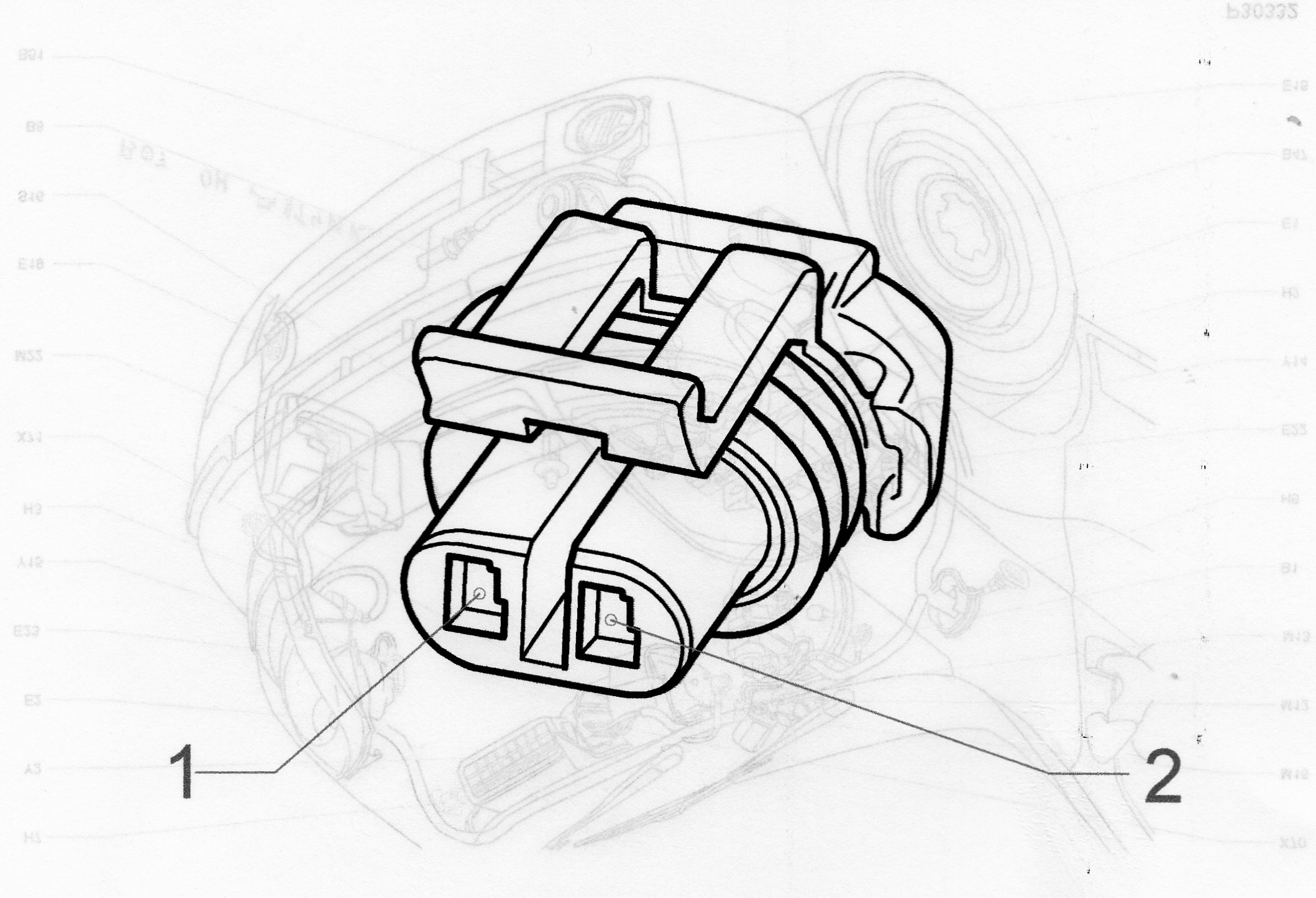

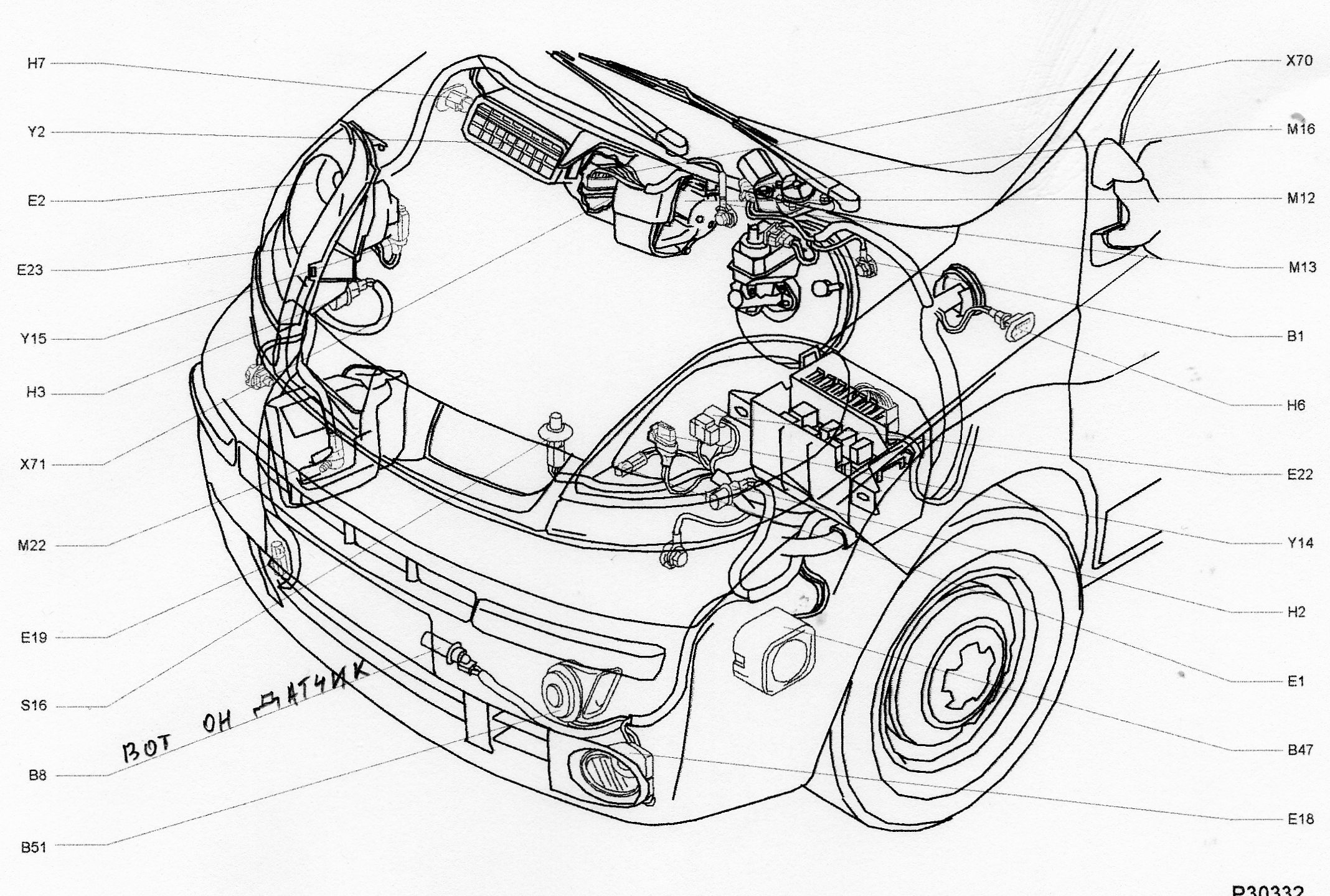

[attachmentid=36261]Это "мама"!
[attachmentid=36262]

А, теперь ясно. А что это такое под обозначением В47? У меня там сигнал стоит...
#30 svmechtan
svmechtan
  • Cообщений: 176
  • Город: Украина.
  • Автомобиль: Opel Vivaro 1.9
Отправлено 25 Июнь 2009 - 10:13
B47 Звуковой сигнал - система противоугонной сигнализации
