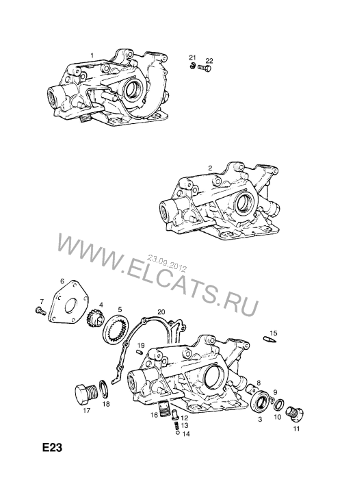

Проверил клапана, грязи нет пружинки целые.
А про прокладку это которая между блоком и насосом ? Стоит родная, но опять же если в ней была проблема не было бы давления на горячую, а оно есть
Предохранительный клапан тут тоже не причем он сбрасывает излишки давления
Второй клапан который на месте крепления фильтра достать не смог, нажимал палочкой на шарик работает.
В чем может быть ещё проблема ?
Снимать поддон смотреть масляную трубку,сеточку ? Хотя полгода назад разбирал было все нормально

там еще один клапан со своей пробкой на корпусе насоса. работает по типу изменения сечения за счет смещенения плунжера все время он в движется в своем месте пока мотор работает.кольцо на маслоприемнике стоит уплотнительное где маслозаборная трубка прикручена?

Смотрел клапан по пробкой №11 Это предохранительный
Клапан который под номером 12,13,14 вытащить не смог , но полочкой проверил шарик ходит туда сюда для чего этот клапан не знаю
А где ещё один ?
Пробку под номером 17 отвернуть не смог но если верить рисунку там нет клапана
Масло приемник сейчас нет возможности проверить, пол года было норм, но есть вероятность что просто не досмотрел
А где ещё один ?
11й это и есть клапан подерживающий давление в заданных параметрах. он шевелится все время.
17я пробка для заливки масла после капиталки!
снизу шарик - предохранительный лапан ограничивающий максимальное давление.
третьего у вас может и не быть, у вас бигблок.но на всякий помотрите.
залейте присадку люкви молли 350р для мягкой очистки каналов гидрокомпенсаторов и восстановления их работы.. на масло густое светлое похожая в 300грамовом флаконьчике. там нет примесей металлических.должна помочь если что в магистрале и клапанах засорилось. промывку лить не надо!
какое масло у вас залито и какой пробег после капиталки или без нее?
Сообщение отредактировал alextiger: 23 Сентябрь 2012 - 15:28

как вариант.открути пробку ту что не откручивалась. залей на 3-4 часа в насос раскоксовыватель черех эту пробку или керосин. предварительно слив масло.
