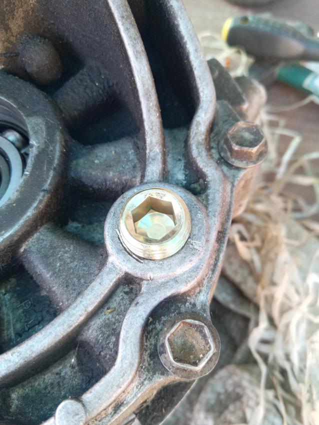

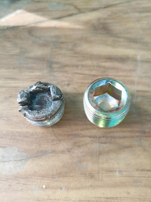

В общую копилку опыта. Размочалили мне пробки в МКПП. Решение с квадратом видимо не самое распространенное и поэтому крутят чем придется. Замена по нормальной цене - Пробка от кпп УАЗ. Цена на сейчас 50 р.
