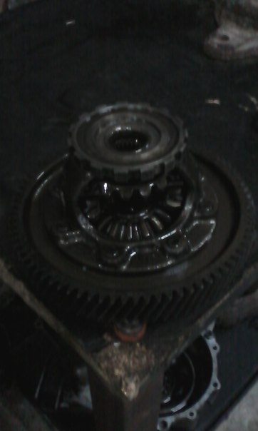

Сателлиты - так мой мастер сказал название этой железки. Внутри нее куча шестеренок. Фото скверного качества, но если кто коробку разбирал, поймет, что это.
Хочу отдельно отреагировать на совет "пристрелить коня". Не могу. Мне машина нужна по работе. Делать ее дорого, но и продавать за копейки ( а в таком состоянии не на ходу я ее продам за сколько? И это будет долгая песня).
И честно говоря, мне Агилыч очень по душе. Я его когда только купила, вложила бабла в ремонт, ставила оригинальные GM запчасти (ту же цепь ГРМ оригинальную посмотрите цены). И продавать теперь ее... Нет. Буду делать.
Можете помочь советами - буду благодарна. Нет - значит нет. Не сыпьте соль на раны.
И да, я девочка smile.gif Машину ремонтирует мастер, которому я доверяю. Он хороший мастер, но не именно по Агилам спец, точнее - это первая в его жизни Агила.
Вообще, тяжеловато купить запчасти на машинку, даже в нашем огромном Ростове. То есть новые оригиналки и китайские - навалом, но насчет блока управления двигателя все сказали хором - нет и не будет, ищи б/у.
Там в блоке отошел тончайший проводок золотистого цвета. Надо делать. Или блок менять.

Провод в ЭБУ вставить. Коробка чинибельна. F12 кажись. Удачи вам, мадам! Дистанционно не могу помочь.

Агилыч, кто диагностиорвал "отошел проводок"? если речь о дорожках на плате, то дорожки восстанавливаются/пропаиваются/дублируются.
Дифференциал разборный и ремонтируется, да не дешево, около 5000 за внутреннюю шестерню(саттелит). Странно вообще-то, их убить надо постараться. А вообще все поломки - это вина водителя. либо манера вождения, либо наплевательское обслуживание авто, чем меньше водитель следит за авто, тем дороже ремонт.
Масло в коробке менялось? уровень проверяли?
по фото поломка не видна. пусть мастер сделает полную дефектовку. дальше либо заказывать запчасти, или купить б/у коробку

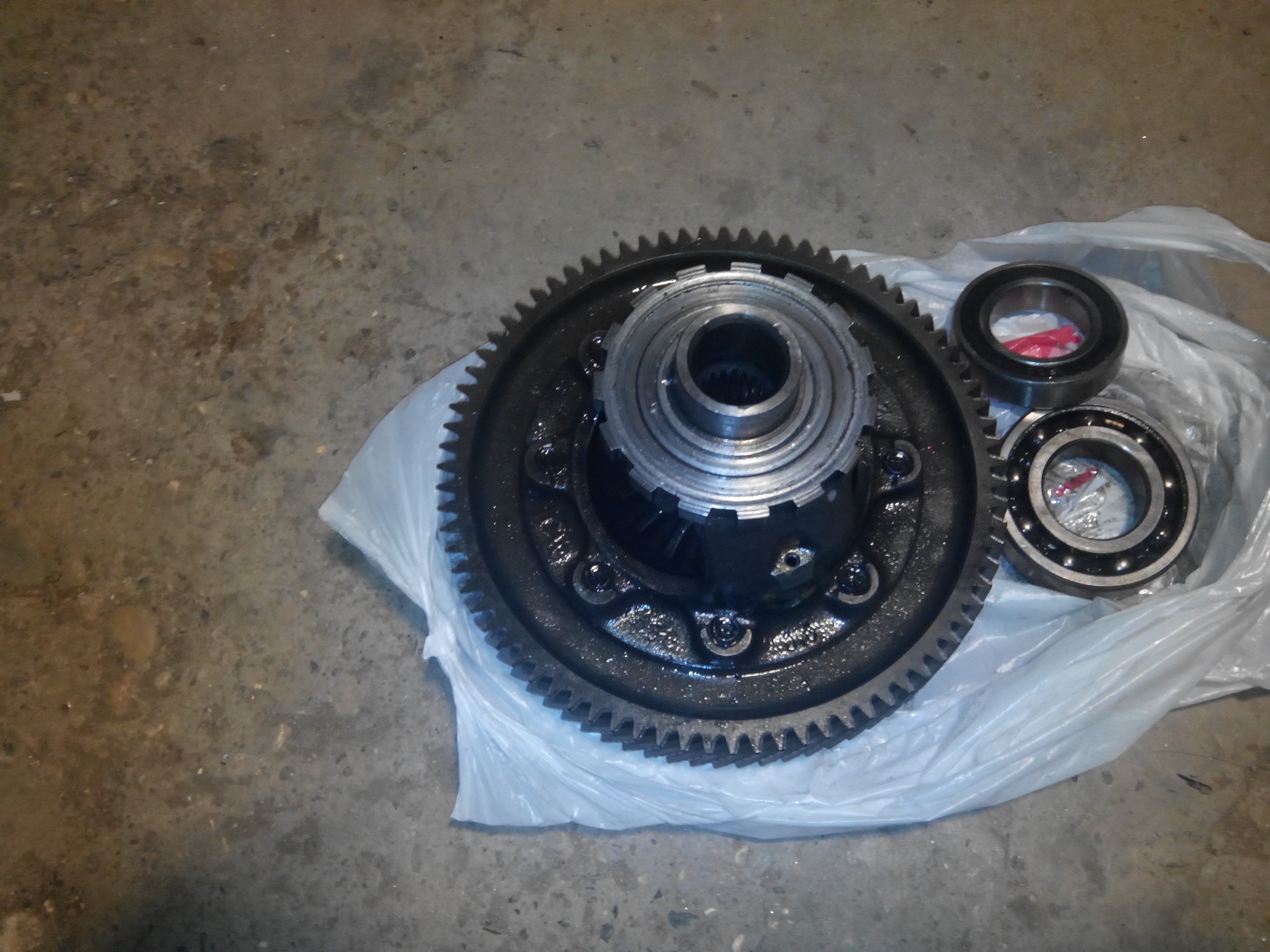

сегодня разобрал коробку,у меня тоже проблема с корпусом диффернциала.Подшипник разъел посадочное место.Может кто сталкивался?Есть ли вариант проточить под втулку?[attachmentid=128071]

dmin05, найти подшипник с меньшим внутренним диаметром и под него проточить

наверное нет таких.посмотрел по каталогу.родной идет35*62*14.меньше 35,нет.а мне там больше2мм.не стичить.стенки тонкие и так.

dmin05, тогда самый простой способ - наварить и проточить

предлагали мне медью наварить.но тут вариант подвернулся б.у .взять недорого.

взял б.у коробку с Сузуки.форма чуть другая,но внутренности подошли[attachmentid=128109] [attachmentid=128110]
