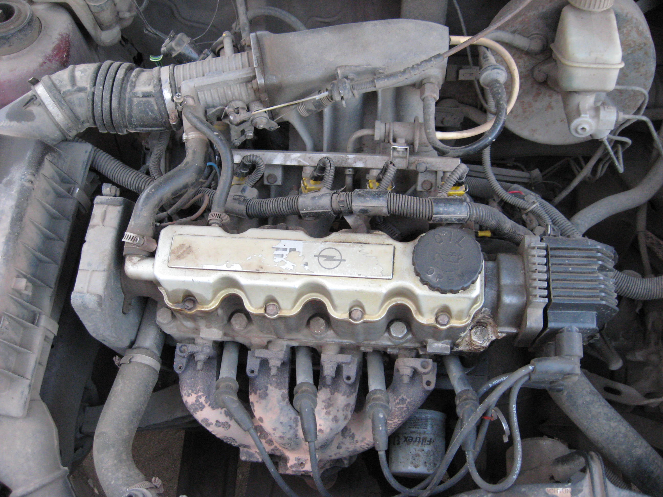

В ПТС написано C14NZ 60 кобыл, и на блоке тоже оттиск C14NZ.

Помимо инжектора может-быть и расточен. Лучше попытаться прозвониться к предыдущему владельцу... blink.gif Если удастся... ai.gif
А ещё лучше начать плясать от ЭБУ... Может их от "донора" воткнули не перепрошивая. excl.gif

Меня интересует мощность мотора, у C14NZ 60 кобыл, а у C14SE 82, ход поршня одинаковый, диаметр тоже, у поршней различия только в глубине ямы -3,4 и -2,6 соответственно, значит мощность увеличена за счет степени сжатия, а вот как различается мощность на одинаковых моторах при разнице только во впрыске (моно и распределённый)?
Обратите внимание, мощности там лукавые, они замеряются на разных оборотах (а мощность это обороты помножениые на крутящий момент) . т.е SE замеряются на более высоких 5800 с сохренением боьшего крутящего момента чем NZ (5200). Раскрутите SE то оборотов 5200 получите мощность порядка 65-70 л.с. Пик крутящего момента приходится у SE тоже на более высокие обороты под 3200-3400 против 2800 у NZ. Влияние распеределеного впрыска на обороты оценить не могу. Обычно эффект такой у двухвальных за счет лучшей вентиляции цилиндров.
Но опять же коленвалы одинаковые соответственно ход поршня тоже, значит нельзя SE назвать более оборотистым мотором.

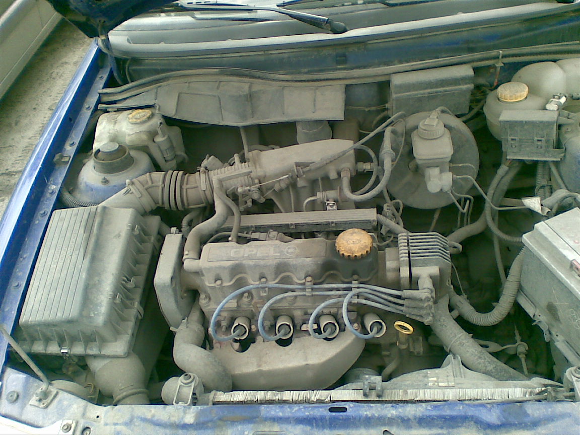

Очень похож на мой движок. Могу попозже для сравнения сфотографировать
Сообщение отредактировал leon78: 24 Апрель 2010 - 14:33
#33 leon78
leon78
  • Cообщений: 78
  • Город:Россия, г.Брянск
  • Автомобиль: Opel Astra F седан 1997г 14SE был.. Теперь Outlander 2.0 4WD 2007г.
Отправлено 24 Апрель 2010 - 19:46
Вот мой двигатель
[attachmentid=51334]

Отправлено 24 Апрель 2010 - 23:16
Цитата(leon78 @ 24.4.2010, 20:46) Просмотр сообщения
Вот мой двигатель
Вот! кто может рассказать про блок предохранителей около расширительного бачка? А то нигде ничего найти про них не могу =(. сорри за оффтоп.
