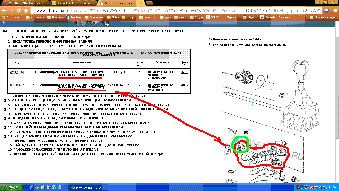

#38 Филиппыч
Филиппыч
  • Cообщений: 1 395
Отправлено 18 Январь 2014 - 21:20
"Вот и ко мне пришла беда - стартер заел...." (с)
Перестали врубаться первая и вторая пердачи (вместо них втыкаются третья и четвертая соответственно)
С трудом допыхал до сервиса, посмотрели...
[attachmentid=110459]
Раздолбались второпластовые (или что-то типа) втулки в месте обведенным зеленым.
Но они сделаны так, что меняются лишь со всей деталюгой (обведено красным), а она бывает тока в сборе.
Деталь уникальна, только для синтры, и уже не производится.
Пробивается кое где по номеру (0758484), но стоит.... офигеть. В одном месте 16 тыров, в другом 26 ai.gif
Все что на стыке немецкого и американского в нашей машине доставляет офигенно и ценой и наличием. (Как пример: наружные шрусы, подушки под двигатель и т.д.)
Причем, на сколько понимаю, искать на разборках также не камильфо, так как, деталь может быть таких же годов...
Ни у кого никаких мыслей, кроме "крепись" не будет. А, коллеги?
P.S. Ха-ха... подумалось, что может быть в Германии подешевле поискать.
Правда появился еще один номерок ( GM-Nummer: 12555126 ), который нигде не светился как аналог, не бил не elcats ни zzap.
Exist подтвердил, что это "Направляющая, в сборе, регулятор промежуточной передачи"
Однако на этом надежда и загнулась сразу же - по этому номеру вааще нигде ничего не светится ни в агрегаторах магазинов, ни просто ни гуглиться? а ебэй какую-то железяку предлагает.
P.P.S. Твою ж маковку!... Нашел за 4 тыс.руб.
#39 valera479
valera479
  • Cообщений: 466
  • Город:М.О г.Щёлково
  • Автомобиль: SINTRA 2.2i GLS 1997
Отправлено 18 Январь 2014 - 22:00
А может всё таки выточить,отврезеровать(сейчас этого полно) или где есть ЧПУ СТАНКИ.Только РАЗМЕР.Для себя решал только так.

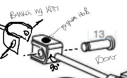

#40 Филиппыч
Филиппыч
  • Cообщений: 1 395
Отправлено 18 Январь 2014 - 22:57
Цитата(valera479 @ 18.1.2014, 22:00) Просмотр сообщения
А может всё таки выточить,отврезеровать....
Да вот сижу и думаю об этом. Там вытачивать, на сколько понимаю нечего и так разбито соединение нафик. А вот немного поколхозить кажется вполне реально.
Вот картинка:
[attachmentid=110463]
Старая дырка (через нее показан болт) раздолбалась напрочь.
Болт (штифт) судя по всему вкручивается в одну из лапок вилки, которая торчит из КПП.
Если возможно повернуть эту штанку, с раздолбанным наконечником, на 90 градусов и просверлить ровные отверстия, как нарисовано, то этот болт можно будет вставить и соединение продолжит себе работать без люфтов.
Пока все это на машине встает два вопроса:
1. Возможно ли крутануть эту штуку на 90 градусов?
2. Если все это возможно и реализуемо, то не будут ли передачи втыкаться ну очень "сухо", не зря же там демферирующий материал использован?
Не знаю...
