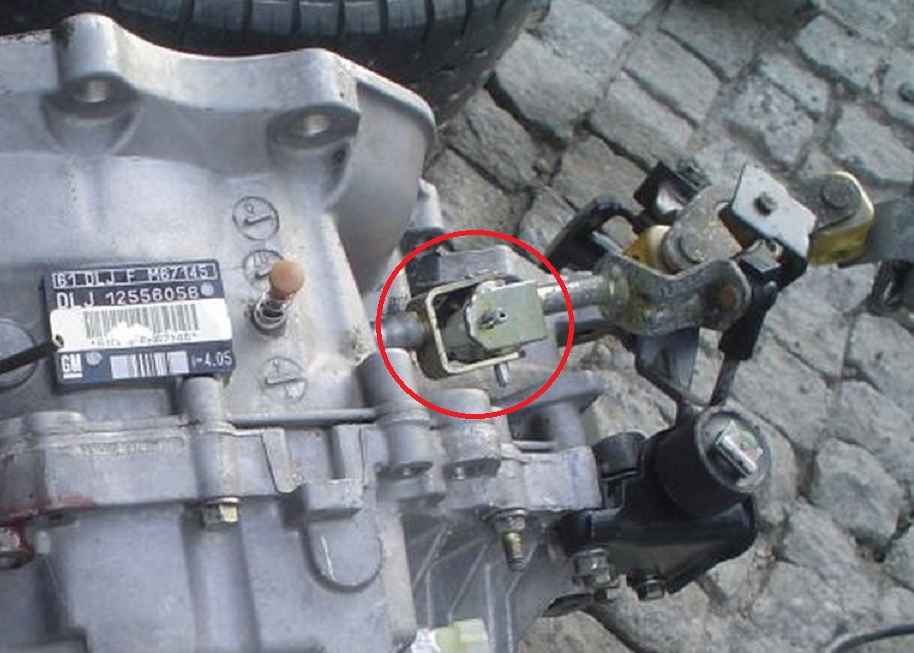

Посмотрел внимательно еще раз схему и нашел там висящую в воздухе втулочку без привязки к месту:
[attachmentid=110470]
Блин, это ж совсем другой расклад:
[attachmentid=110471]
Мало того, если я закажу эту дорогостоящую мондулу, так я ее могу получить вааще без этой втулки,
вот пипец-то будет.
Детям скажу: "Дочи, вам папа офигенную игрушку купил за 500 дуллеров, играйте, так как больше нечем."
По всему, действительно, не могут же нормальные конструктора зафигачивать по сути "расходник" намертво в серьезный достаточно узел.
Кроме того и конструкционно там должно быть именно такое соединение, так как коробка вибрирует "от двигателя", а этот "краб" прикручен к корпусу. Т.е. соединение штоков должно "гулять" в обеих плоскостях, а не в одной, как я предполагал. И это единственно правильно.
Надо ехать смотреть, капать картинки.

Блин.. чего они такие названия дают, что непонятно что к чему:
1. Вилка на коробке (07 58 428) называется в разных местах:
- ВАЛ,РЕГУЛЯТОР ПЕРЕКЛЮЧЕНИЯ ПЕРЕДАЧ,РЕГУЛЯТОР ПЕРЕКЛЮЧЕНИЯ ПЕРЕДАЧ
- SCHALTWELLE
- GEARSHIFT
2. Это втулочка ( 07 58 501) имеет честь именоаться:
- СОЕДИНЕНИЕ,СВЯЗУЮЩЕЕ,ПЕРЕДНИЙ К ЗАДНЕМУ ШТОКУ ПЕРЕКЛЮЧЕНИЯ ПЕРЕДАЧ
- Втулка механизма переключения передач
- Шарнир кулисы КПП / OPEL
- Шарнир штока МКПП
- ВТУЛКА КУЛИСЫ КПП ПЕРЕД К ЗАД ШТОКУ
- Шарнир кулисы
3. "Золотой краб", которого я чуть не купил зовется:
- НАПРАВЛЯЮЩАЯ,В СБОРЕ,РЕГУЛЯТОР ПРОМЕЖУТОЧНОЙ ПЕРЕДАЧИ
- Направляющая, в сборе, регулятор промежуточной передачи
- SCHALTUMLENKUNG
Да ладно, хватит умничать мне.
Набрал это непроизносимонемецкое слово в ибее и.... тадам

#47 Филиппыч
Филиппыч
  • Cообщений: 1 395
Отправлено 27 Январь 2014 - 09:48
Отписываюсь.
Заменили эту копеечную втулочку с двумя специальными болтиками-фиксаторами (все это всегда есть в наличии в любом опелевском магазине, кстати) и предавчи стали втыкаться практически идеально.
Люфта(болтания) рычага коробки передач практически нет, как на новой машине.

#50 sergemoskva
sergemoskva
  • Cообщений: 4 256
Отправлено 29 Январь 2014 - 11:34
Цитата(TRICH @ 29.1.2014, 11:50) Просмотр сообщения
Как эта втулочка называется правильно и как ее называют продавци, или номер?? Конкретно с какой машины ты брал?
... так называемая втулка ещё имеет название "ШТИФТ" , который именуется под каталожным номером GM 90523189 (см.фото) - на схеме его можно посмотреть в моём сообщении №41 под цифрой 13 (их нужно 2 шт)
...аналоги этого штифта имеют название "БОЛТ" или "ШПИЛЬКА" , на конце которого обычная стопорная гайка .
... и в дополнении ("коромысло") , которое крепится , в данном случае , не штифтом , а шпилькой с гайкой .

Так что коробку нужно снимать, что поменять эти пластиковые втулки и передачи включались нормально???!!!! Изображение
#53 sergemoskva
sergemoskva
  • Cообщений: 4 256
Отправлено 29 Январь 2014 - 21:00
Для замены "коромысла" снимать коробку не надо . Возможно поменять можно и снизу , но я видел , как меняли сверху . Слили ОЖ , сняли воздуховоды , разъединили разъёмы , отсоединили патрубки ОЖ (см.фото)
Изображение Изображение
...вначале вытаскивается горизонтальный штифт , поднимают "вилку" , вытаскивают вертикальный штифт , меняют пластиковую крестовину кулисы (коромысло) и вставляют в обратном порядке штифты .

а это точно из-за этого пластикового кубика плохо переключаются и лифт коробки?
#55 sergemoskva
sergemoskva
  • Cообщений: 4 256
Отправлено 29 Январь 2014 - 23:08
Не всегда . Это самый "бюджетный" вариант .
В первую очередь нужно хорошо побрызгать этот узел силиконовой смазкой . Если не поможет , то поменять пластиковую втулку ( ещё её называют - коромысло или вертолёт ) . Это бюджетные варианты .
Если и это не поможет , то остаётся дорогостоящий , не бюджетный вариант - синхронизатор , который выравнивает угловую скорость вала и шестерни и который нужно менять , а он в коробке .
Других вариантов я не знаю . Возможно кто-нибудь ещё что добавит .....

Отправлено 31 Январь 2014 - 08:23
Я с ямы снимал, но у меня проблема была не из-за втулки, а в самой вилке разбило дырку для штифта которая. В место него на 8 болт поставил все нормально уж с пол года как!

Цитата(lokiby @ 19.1.2014, 0:59) Просмотр сообщения
Кстати есть то же проблема с включение первой передачи, я когда ее вталкиваю такое чуство что там что то мешает и когда ручку двигать в сторону включения первой передачи там чуствуется словно"бугорок" его чуть боком обходит рычак КПП и вталкивается 1-я передача. И еще плоховато 5-я. Остальные передачи норм. Что может быть?
У меня тоже 1/5 передачи капризничают. В сервисе мне ПАЛЬЦЕМ тыкнули, это и есть та самая пластиковая втулочка. Аккурат которую на фото показали.
