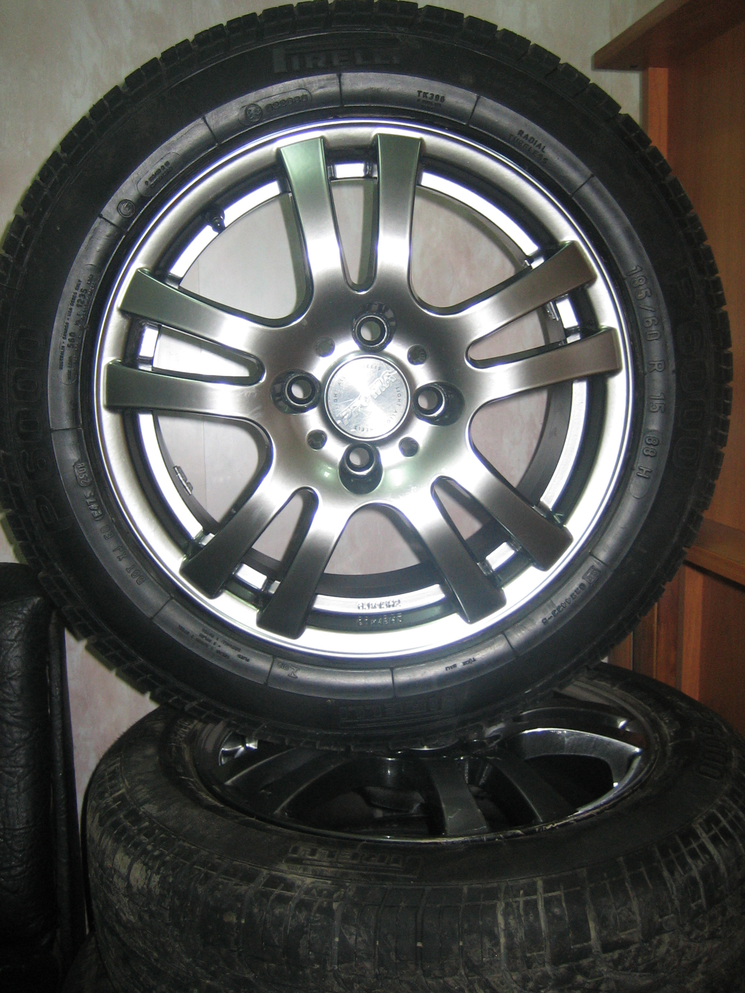

гляньте:
это Прома, Москва.
умные люди говорят, что реплика - (а она щас вся китайская) - в подметки не годится!!!
цена вопроса - 2536р

#628 AlexDew
AlexDew
  • Cообщений: 378
  • Автомобиль: Meriva был , сейчас Кошак .
Отправлено 09 Февраль 2009 - 14:37
2536 - хорошая цена даже за Реплику !!!!!!!!

#630 Brodnik
Brodnik
  • Cообщений: 626
  • Город:г.Тверь
Отправлено 10 Февраль 2009 - 16:30
это Прома, Москва.
У меня реплика похожая, только семь сдвоиных лучей. Цена хорошая.
#631 toolma
toolma
  • Cообщений: 1 035
  • Город:Казань,рег.016
  • Автомобиль: НИВА 21214, Opel Corsa D 1.2,Suzuki Wagon R+ 4WD
Отправлено 10 Февраль 2009 - 19:15
"Прома"..вообщем-то..не очень. Слишком мягкие, мнутся.
Реплика китайская реплике рознь, все зависит от завода, есть полное г..а есть очень даже ничего..НО все-таки отечественные не уступают.
Неплохие и дешевые СКАДы,(skad.ru) КиК дороже, Викомы с новой покраской симпатяги..
WSP Italy из реплики качественные.
+-5мм не канает. Много. можно +-2мм, то есть ЕТ45 для Меривы в самый раз
