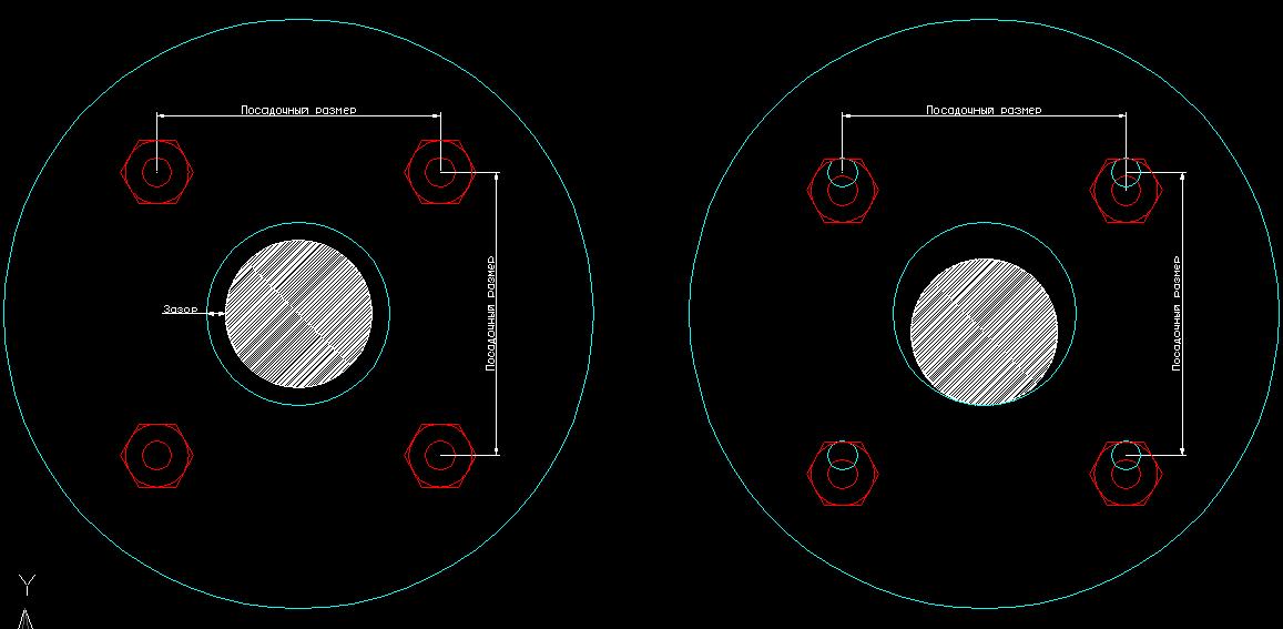

Ну блин... вот вы устроили.
Посудите сами - между ступицей и внутренним отверстием в диске в любом случае ВСЕГДА есть зазор.
И если считать, что основную нагрузку держит контакт ступица-диск, тогда неизбежно возникнет перекос в напряжениях на болты.
Внизу я нарисовал оба варианта. Хочу, кстати, обратить Ваше внимание на то, что болты в своей верхней части сделаны коническими, как раз для центровки.
[attachmentid=28029]
Супинатор вообще не имеет зазора при посадке на ступицу и при установке на диск, поэтому болты на литье только для крепежа.
Я тут не теорию развожу, я на ВАЗ 21113 очень долго боролся с вибрацией руля на скорости 110-120км в час, болты и так и этак крутил, и пока не поставил самодельный супинатор из пластика с конической посадкой под фаску на литом диске ничего не менялось, а как поставил - забыл про вибрацию.
