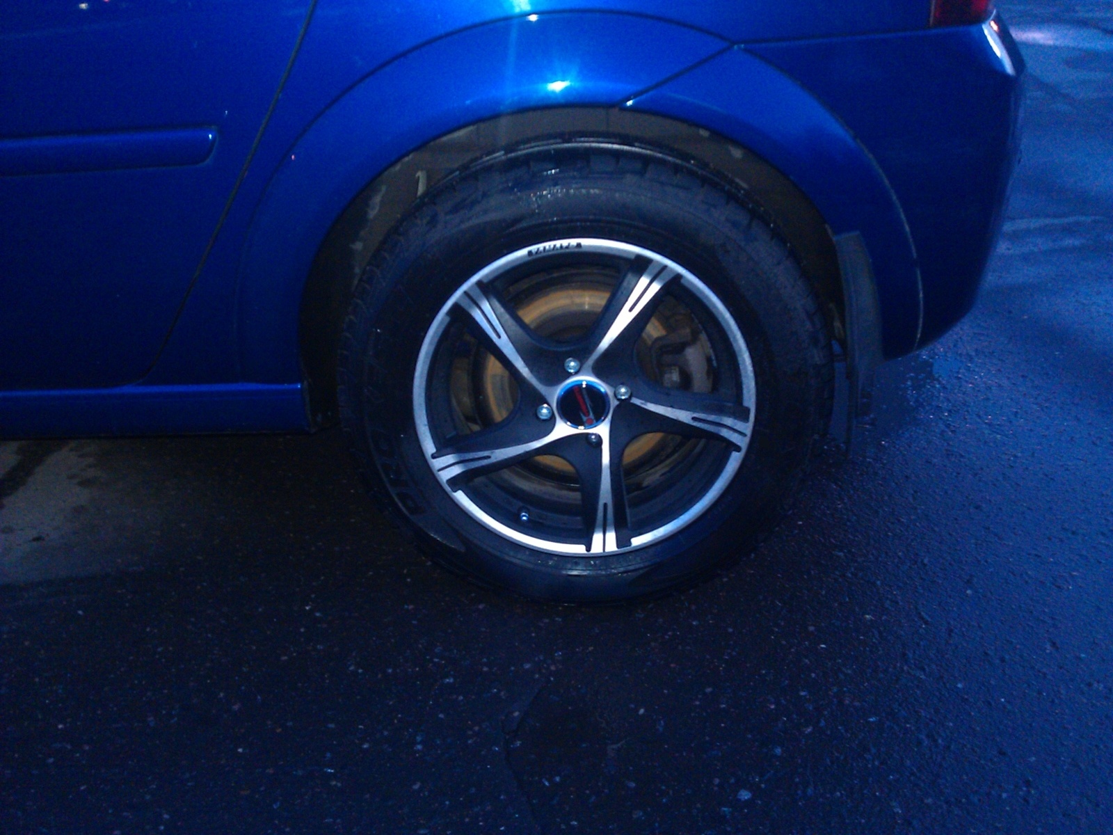

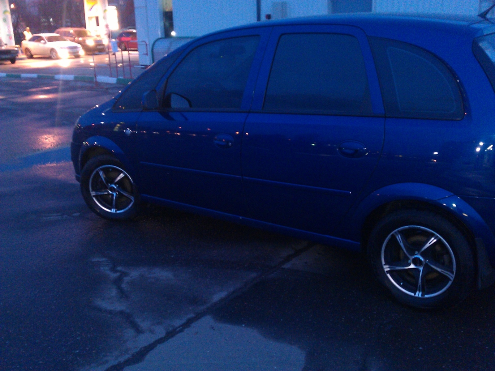

В подарок машинке (в честь окончания ремонта после ДТП) вместе с летней резиной были куплены и диски.
[attachmentid=89156][attachmentid=89157]
Прошу прощения за качество (вечером и на телефон sad.gif )

#1187 Sun
Sun
  • Cообщений: 2 329
  • Город:Москва, ЗАО
Отправлено 05 Май 2012 - 13:01
@lien, ооо, Yamato красота Изображение
на свою такие ставила, один восторг и параметры родные...

Да, красота страшная сила...
Выбирал между этими и СКАДами (пантера, аллигатор, орлан)
Но...
1. Параметры у Yamato действительно родные
2. СКАДов в наличии (в том магазе где покупал резину) не было, а ездить покупать ещё где-то желания не было
3. А уж когда увидел Yamato живьём, а не на картинке, то вопросов больше не было

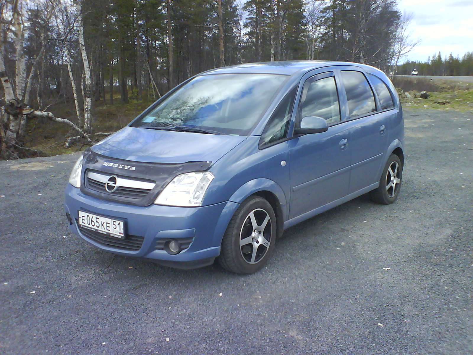

#1198 Antonche
Antonche
  • Cообщений: 11
  • Город:Мончегорск (Мурманская обл.)
  • Автомобиль: opel meriva (Z16XEP)
Отправлено 26 Май 2012 - 00:09
Вот такие СКАДы теперь у меня.
