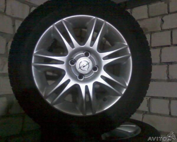

Подкажите пожалуйста подойдут мне вот такие колеса (оригинал) от опеля корсы 2008г.в. Резина 185/65 R15. Больше к сожалению ничего о дисках не знаю
Отличаюся немного вылетом (39 вместо 42), но я думаю, что подойдут...

Отправлено 19 Февраль 2013 - 16:08
у меня ЕТ38 и резина 195/60 , другая 185/65 все ок летает!!! Так что ставь не парься!!!
