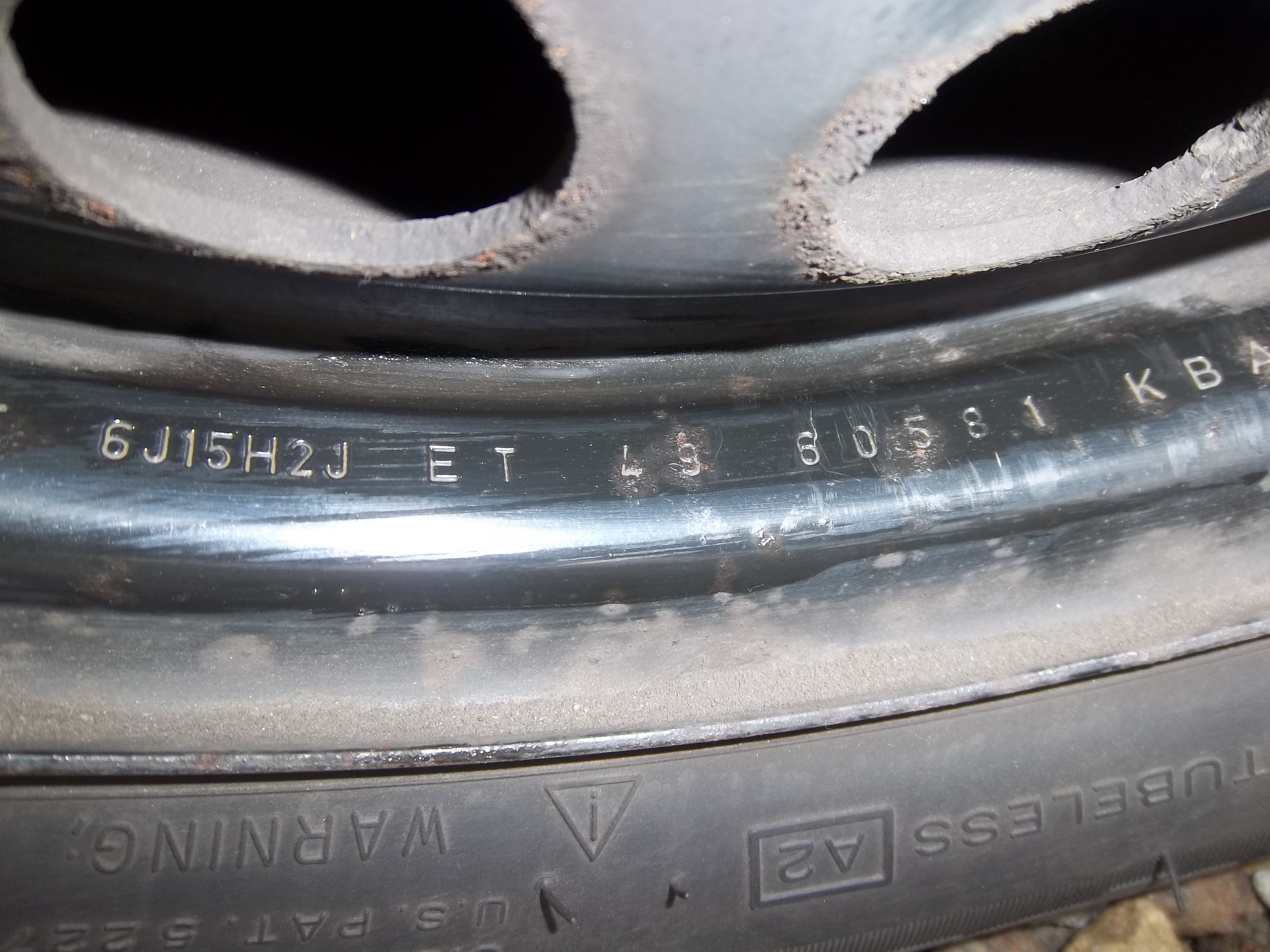

Спасибо, БОЛЬШОЕ!!!Буду искать нужные!!!Приятно иметь дело со специалистами!
У меня зимние диски с 49 вылетом!! Все нормуль - счас буду эксплуатировать уже вторую зиму!!! По позже сфоткаю и выложу - если нужно!!!

И моя такая же. А что за проблема с дисками? Полно их для Меривы.

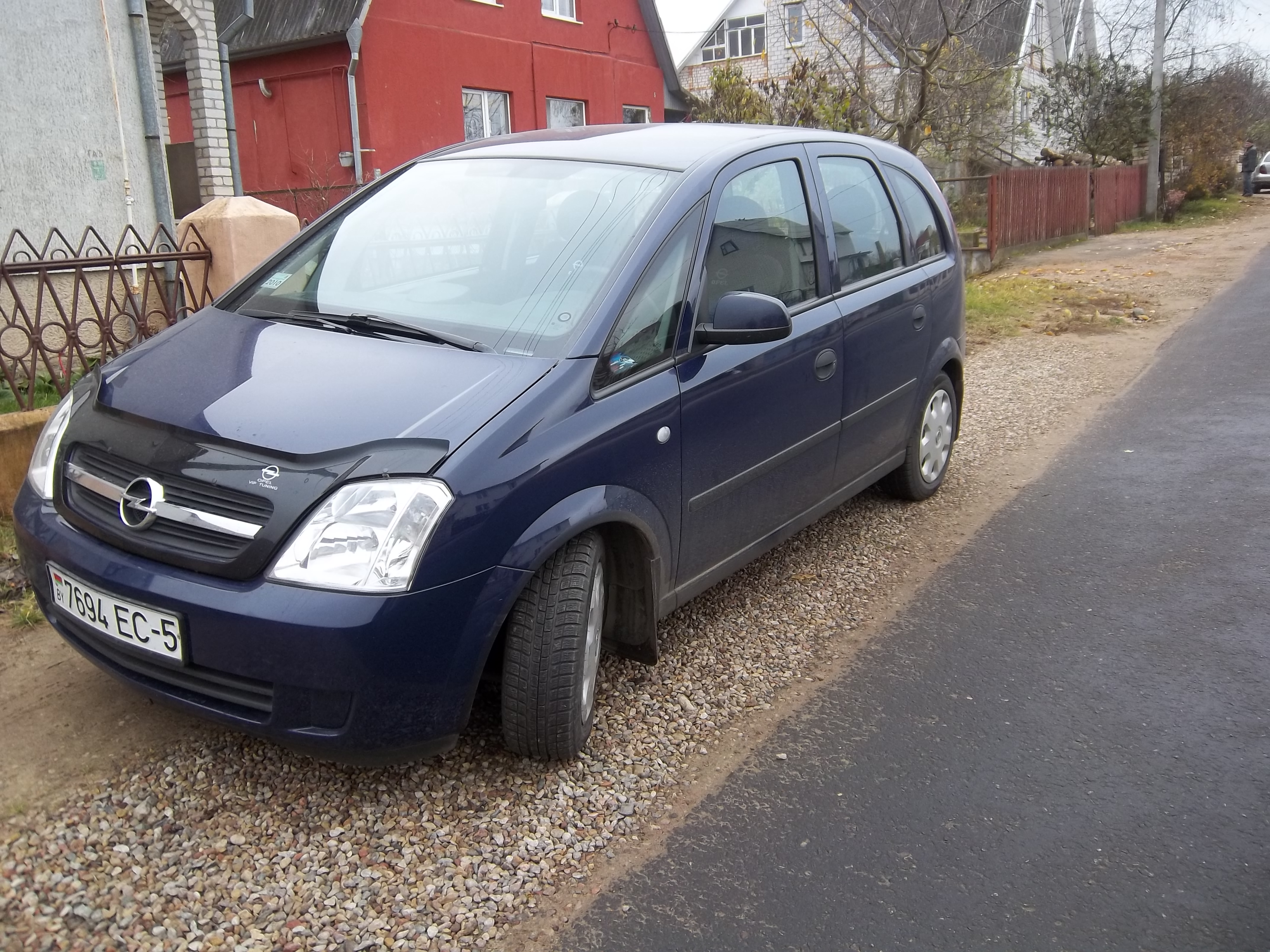

Ваша машинка - вылитая моя!!!
Вот обещенные фото.[attachmentid=80930][attachmentid=80931]

Будете менять тормозные колодки-с большой вероятностью суппорты упрутся в диски.

Эти фотографии сделаны сегодня - ничего никуда не упирается! А колодки были замненены прошлой осенью.
Интересно. У меня при вылете 45 после замены колодок между суппортом и диском зазор около 1мм, но никак не больше 2-х.
А по моему при любом вылете (разумном конечно) такое будет наблюдаться. Ведь расстояние от посадочного места до диска будет неизменным. Вылет - это на сколько посадочное место смещено от центра диска - наружу. Сдесь http://tyres.spb.ru/index.php?mid=11 введите параметры и все станет ясно!

У меня штатные (стоявшие на мериве при покупке) колеса 185/60/15 имеют ЕТ 49, а вот при попытке поставить зимние на дисках с ЕТ 45 привели к задеванию за суппорты.
