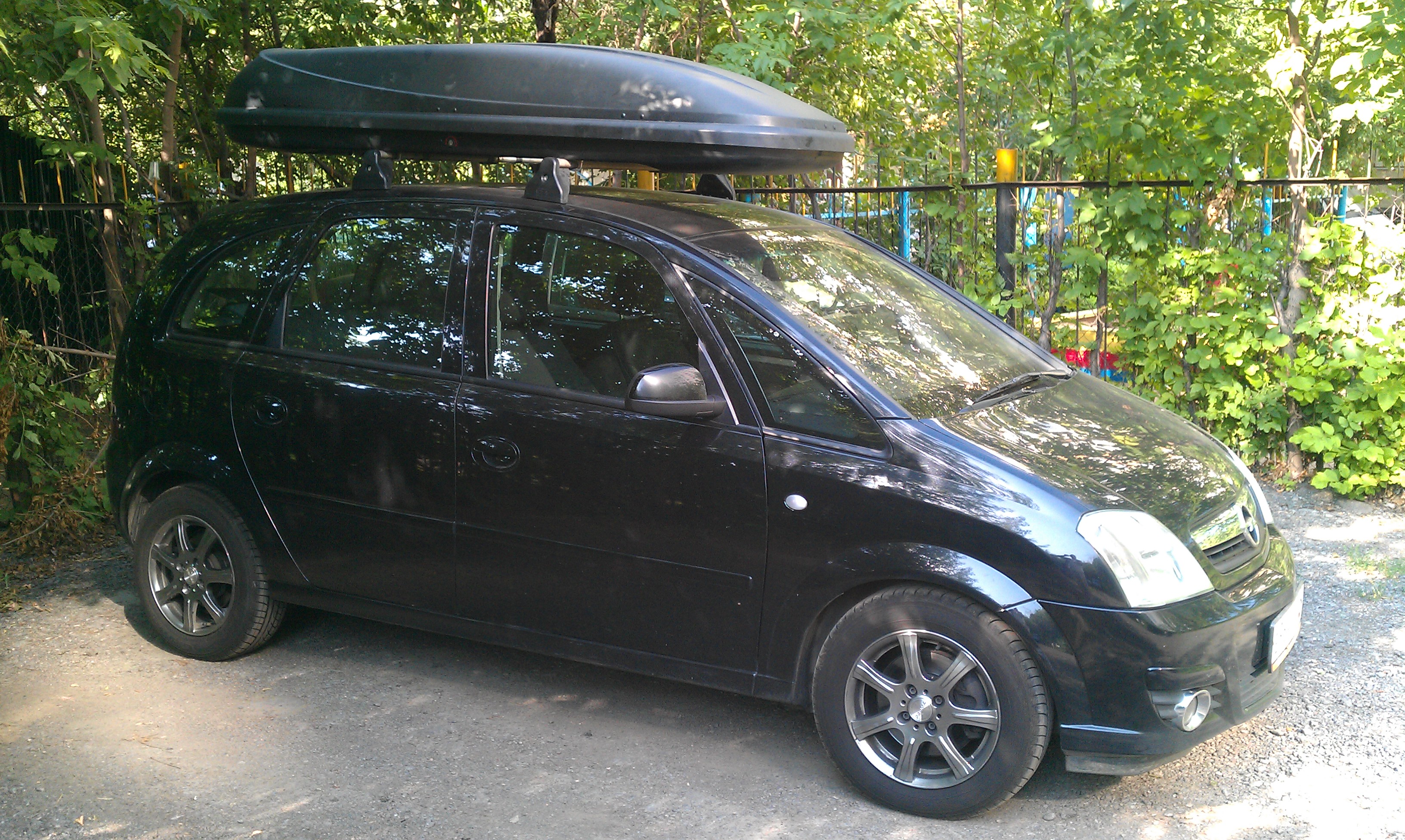

Нашел фото 2009г. Показываю: [attachmentid=101243]
Красивые колёсики, но это ж родные опелёвские, небось стоят.....мама мия.

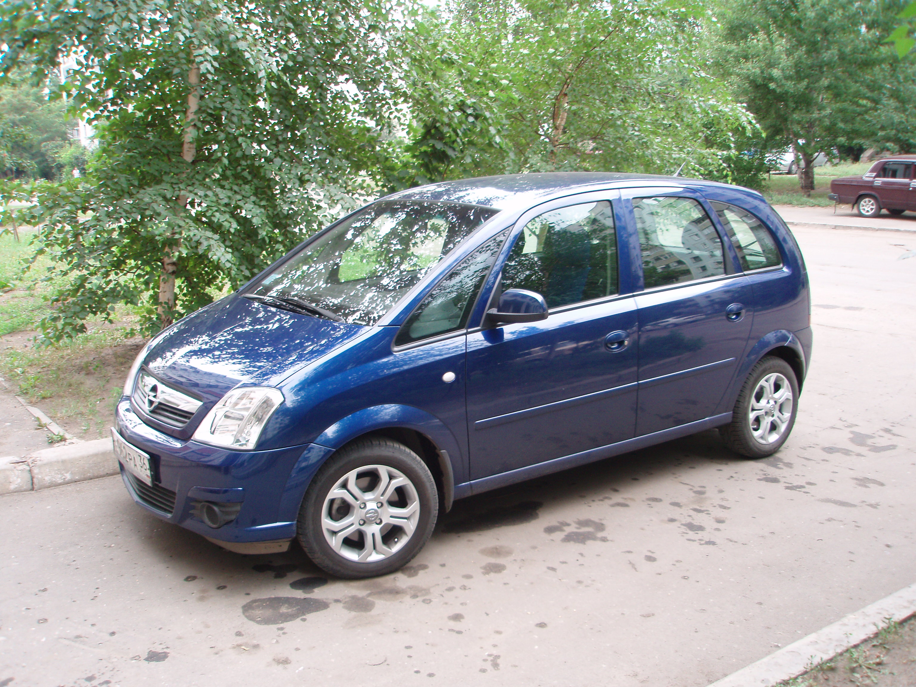

Rromik, года три ездю на Прома "ДИМОС"... Брал тогда у них потому что цены на тот момент были самые гуманные. Гляньте у них на сайте можт чё подберёте.
Упс... сейчас посмотрел именно "ДИМОС" на мериву вроде нет, но есть другие варианты. forever.gif

Эти колёсики на фото могут быть как родными, так и от "Реплика". "Р" - это Китай, и им всё равно для кого и какие лить диски,разница в цене и в запресованых втулках под колёсные болты. У "Р" втулок нет. Два сезона откатал - нареканий 0, Краска держится также, моются также и по виду сразу не скажеш...... Решать и выберать Вам. Успехов!
Блин! ....Пока писал появилось другое фото...

Rromik, Да какие родные, на рынке брал, говорю, пр-во Тайвань, 11500р.
PARTYzanka, Именно они, даже заглушка OPEL, размеры родные и цена за это время не изменилась. Изображение
