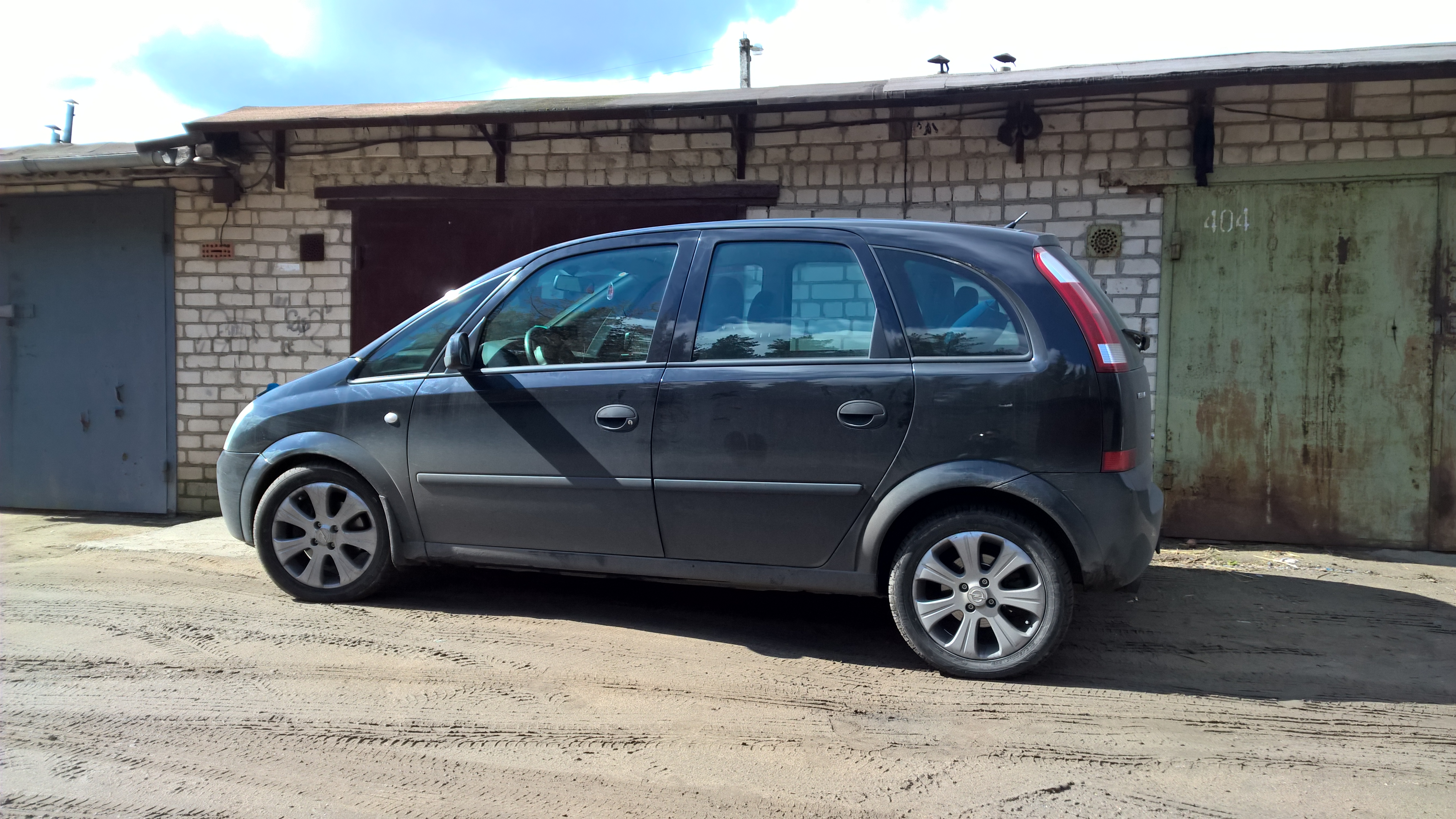

Хотел дождаться хорошей погоды, помыть машину и сделать фоточки, но пока не судьба. Выкладываю as is.
Corsa D design, R16 ET 40 6j. На мой взгляд, один из самых гармоничных вариантов для нашей машины. Долго искал, потом еще две недели ждал доставки, но оно того стоило.
[attachmentid=128832]
upd. Дабы собрать все в кучу, напоминаю, как выглядит Властелин на СКАД Гранит R15
Сообщение отредактировал Sssnake: 24 Апрель 2016 - 18:52

Должно быть норм. Наружная поверхность колеса приблизится к арке почти на 12.5 мм, не критично.
